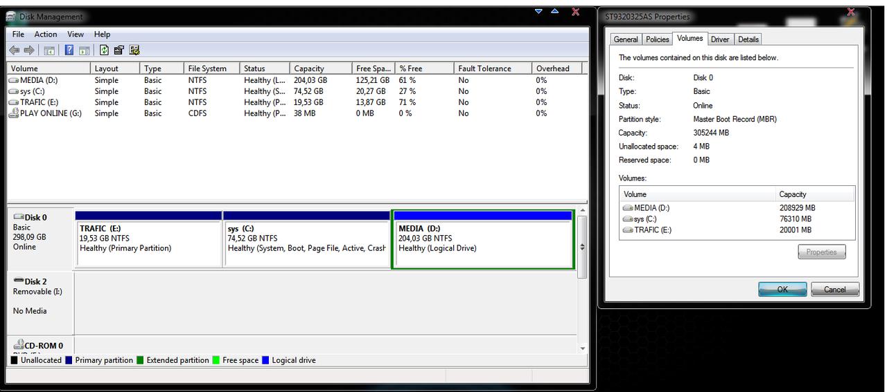

Witam. Jeśli był już taki temat to sorry. Może przeoczyłem ale do rzeczy.
Mam win7 x64. Jakiś czas temu "bawiłem" się systemowym narzędziem windy do zarządzania dyskiem. Skroiłem D: i wymyśliłem sobie dodatkową partycję o poj.20GB celem zainstalowania na niej Linuxa (nie pamiętam jaki system zapisu plików wybrałem). Wszystko pięknie i ładnie. Na starcie miałem dwa systemy do wyboru - czyli wszystko OK.
Jakiś czas później musiałem zrobić format C: ... Po ponownej instalce Windy okazało się, że już nie mam dwóch systemów tylko ten nowo zainstalowany Żadne z narzędzi spod Windy nie widzi tych utraconych 20GB. Początkowo dysk miał 320GB.
Już się z tym pogodziłem. W końcu 20GB to nie koniec świata. Było to jakiś czas temu, dlatego nie jestem w stanie podać szczegółów całej operacji ale skoro można tu o to zapytać....
Jakieś pomysły co do odzyskania tego miejsca?
Z góry dzięki za pomoc. Pozdrawiam

Windows nadpisał MBR, jest bardzo zaborczy.
Takich rzeczy w ogóle nie robi się z poziomu Windowsa bo ten partycje na czymś innym niż FATy i NTFS traktuje jako nieznane, uszkodzone. Rada na przyszłość taka, w przypadku kiedy masz kilka systemów, wykonywać obraz (przynajmniej samego MBR) i to z niego przywracać system(y). Moim faworytem jest Clonezilla.
Nie bardzo rozumiem trzeciego akapitu. Wchodzisz w managera HDD (diskmgmt) i tam możesz usunąć tą Linuksową partycję i zrobić z niej nową lub przydzielić zajmowane przez nią sektory do innej. Możesz też wgrać sobie GRUBA i z powrotem mieć tak jak było (bo jak się domyślam to tej linuksowej partycji nie ruszałeś jeszcze).

nie, nie o to chodzi. materialistą jestem i przeliczam te 20GB na PLN-y
a teraz na serio. Daje PrtSc ..... no nie widzi
a.... jeszcze jedno... w ramach rekompensaty wgryzłem się w RECOVER-a. teraz jest to E:

Nic nie rozumiem z Twojego postu.
a ja rozumiem
320GB = 298GiB ot i tajemnica zaginionych gigabajtów
@notamarg nic ci nie zginęło, licz to mniej więcej tak (uproszczenie)
320GB=320000M=320000000K=320000000000B
ale
320000000000B / 1024 = 312500000 KiB /1024 = 305175 MiB /1024 = 298 GiB
Jak to nazwać, ano "chłyt matetingody". Fizycznie masz te 320 GB, jednak ze względu na zapis bitów i bajtów przy przeliczeniach wartości między kolejnymi przedrostkami fizycznymi (kilo, mega giga tera) dzielisz/mnożysz przez 1024
