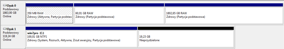

Nie wiem jak to robiłeś, ja po prostu byłem pewien swego, bo mi problemów nie robił.., no i dowód:
dysk 0 to win 2012 z msdn, tam mu zostawiłem partycje 350mb, a niech ma
dysk 1 win 7 z msdn, tu mu nie pozwoliłem na partycje 100mb...
wszystko ładnie zaszyfrowane + trochę pustego miejsca dla cache SSD - o dziwno po pozostawieniu ok 20% miejsca, SSD nie strzela fochów przy pełnym zaszyfrowaniu.
Boot managery obu dysków są niezależne.

Ale to tylko w wersjach Pro, Ultimate i Server.
A co do tej 100MB partycji to pomieszałem. Okazuje się, że wymusza jedynie przy partycjonowaniu dysku podczas instalacji. Można odmówić, ale wtedy wraca do tego menu, można usunąć mu tę 100MB, wybrać kolejną na którą wszystko wrzuci, ale wtedy robi się dziura. Rozwiązaniem jest przed instalacją utworzenie partycji, którą później się wybierze. Co za idiotyzm...
