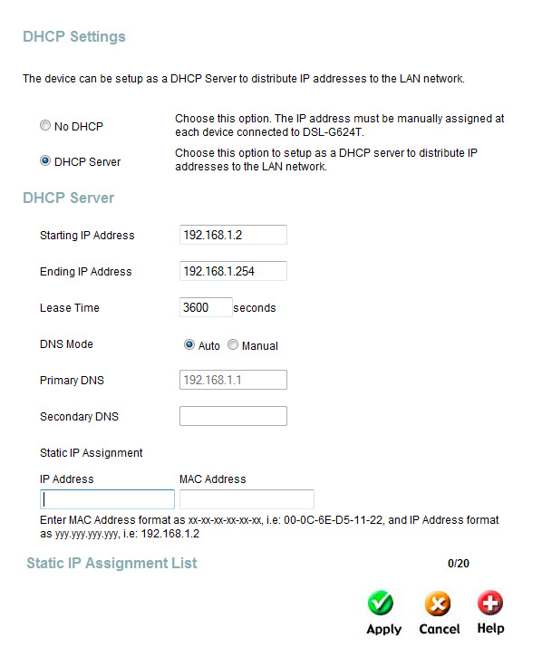

Włączony DHCP, a stały adres IP
Czy jest możliwe przy włączonym DHCP, jakoś magicznie w routerze ustawić aby dla danego MAC zawsze przydzielał jeden i ten sam adres IP?

Dla danego MAC ustawic pule IP, ktora bedzie zawierac jeden i po sprawie.

Też tak myślałem, ale nie mogę się nigdzie tego doszukać. W QoS?

Static DHCP

A już chyba wiem: "Static IP assigment". Dzięki.
@pali
Mam D-Linka DSL-G624T, a to raczej mocno budżetowy model, więc shella nie mam (przynajmniej na oficjalnym fw).
Pytałem o tę opcję ponieważ przygotowuję tutorial o konfiguracji Wi-Fi na XP/7/Ubuntu pod kątem PS3 i jako takiego minimum bezpieczeństwa tej sieci. Tylko tak teraz się zastanawiam czy skoro chce uwierzytelniać po MAC czy w ogóle jest sens robić sieć na DHCP. Niby zawsze to trochę miej wpisywania... (możecie to potraktować jako pytanie ).

No tak, ta funkcja na dole wpisuje do tablicy ARP /etc/ethers pary wartości MAC-IP na sztywno (zapewne tak robi).

DHCP polega na automatycznej konfiguracji hosta a nie tylko na przydzieleniu IP (masz tam DNSy, brame, maske itd). Robisz Static DHCP zeby zawsze przydzielal ten sam adres IP na MAC najlepiej z poza puli luznych adresow.
