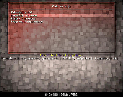

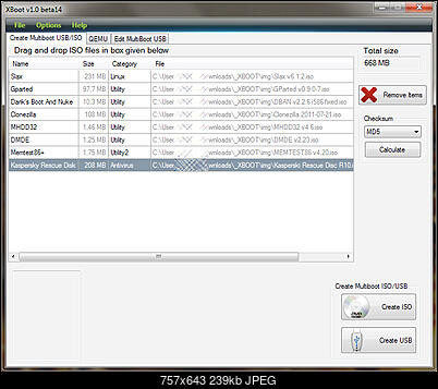

Postanowiłem uporządkować swoje "płyty serwisowe" (), część wyrzucając, a część pożenić na jeden nośnik. Myślałem o Hiren's Boot CD, ale doszedłem do wniosku, że jest tam niezły pierdolnik i w zasadzie połowy nie potrzebuję. No więc, rzeczywistość postawiła mnie zadaniem zmontowania własnej kompilacji.
Myślałem, że będą mnie czekać długie godziny dłubania w syslinux, ale na szczęście znalazłem fajny program: XBoot. Pozwala przeciągnąć do okna programu obrazy płyt (*.iso) lub dyskietek (*.ima) i jeśli programu nie ma na liście (z której można wybrać sporo softu, przenosząc się na stronę projektu), wybrać metodę boootowania.
Trochę się pobawiłem i mimo iż w tytule widnieje odstraszające beta14 to muszę stwierdzić, że świetnie się spisał. Bardzo prosty (choć trochę brakuje opcji edycji w gui), można też swój wynalazek przetestować w QEmu (który u mnie się wysypywał, także padło i tak na Virtual Boxa ).

@Berion, czy ten xboot działa z obrazami win xp/vista/7??
Stary 09.09.2011, 21:50   #9
Berion
Hibernant
Avatar użytkownika Berion
Data rejestracji: 24.06.2004
Posty: 17,115
A co chciałbyś wiedzieć? Jakieś kompilacje łączone typu Winda A + Wina B i/lub Linux czy inne dziadostwo? Mogę się pobawić i sprawdzić. Z odpaleniem jednej pewnie nie będzie problemu, obawiałbym się bardziej o konflikty nazw folderów/plików.
Program bywa też kapryśny. Np. Slax nazwany "Slax 6.1.2" nie chciał się poprawnie dać rozebrać, ale już "Slax" szedł normalnie. Cóż, w końcu to, cytuję: "cholerna beta".
