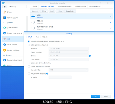

Ponieważ DHCP było wyłączone, NAS nawet po zmianie routera używał wprowadzonej na stałe puli 192.168.1, co oczywiście powodowało konflikt. Wystarczyło włączyć DHCP w ustawieniach LAN (na zrzucie ekranu poniżej) albo ręcznie wklepać adres z właściwej puli, czyli np. 192.168.0.32 (albo dowolny inny z zakresu 192.168.0.2-192.168.0.255). Nie robiłem już zrzutu ekranu, ale u mnie ponownie wprowadziłem IP z końcówką .32.

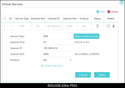

Następnie w routerze zaktualizowałem przekierowanie (na moim TP-Linku wygląda to tak):
Po tej drobnej modyfikacji - wszystko działa poprawnie.
