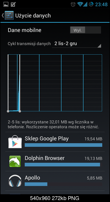

andy
logged out
Avatar użytkownika andy
Data rejestracji: 12.07.2003
Lokalizacja: /home
Posty: 12,518
Napisany przez Patrix
andy, nie będę cytował Ciebie po zdaniu więc podsumuję;
- skłaniam się ku pinowi, mniej widać paluchy, wzór jakiegoś kształtu można czasem wypatrzyć (chodzi o blokowanie ekranu),
PIN jest trudniejszy do odgadnięcia więc lepiej go stosować.
- tego jeszcze nie sprawdzałem, czy zablokowany pinem telefon dalej działa jak pendrive (po podłączeniu do usb)?
Wszystko zależy od tego jak sobie ustawisz. Oczywiście mało logiczne jest włączenie automatycznego trybu USB gdy masz urządzenie zabezpieczone PINem.
- zaglądałem w opcje dla programistów, nie będę miał domyślnie tych funkcji dev włączonych
Niektóre z nich są całkiem przydatne.
- czy po przeniesieniu aplikacji na kartę, siedzą na niej loginy i hasła?
Domyślnie dane aplikacji są trzymane w /data/data/app o ile się nie mylę. Tam aplikacja ma dostęp tylko do swoich danych, i ewentualnie do innych aplikacji tego samego autora.
W przypadku przenosin na kartę mogą być te dane tam trzymane - pewności nie mam.
- co do mojego zdania o zachowaniu po 3G/WIFI, chciałbym mu przykręcić rurę (mieć kontrolę nad transferem i komunikacją 3G), przydałaby się jakaś małą rada jak to ustawić aby się nie naciąć na np 100mb gratis
Android od wersji 4 posiada taką funkcję, jednak wiadomo że naliczanie przez operatorów może się różnić od tych programów w smartfonie, czy wbudowanym trybie.
Ze swojej strony polecam inne rozwiązanie - Tasker. Po rozłączeniu każdego połączenia z danymi tasker uruchamia kod USSD, który służy do pobrania informacji o stanie konta, te dane wyświetlają się jako flash SMS. Taskerem ładnie wyciągasz interesującą Cię wartość - w tym wypadku ilość danych do wykorzystania i w zależności od tego co dostaniesz podejmujesz odpowiednie kroki - Alert informujący o przekroczonym limicie danych.
Pole do manewru masz tutaj nieograniczone praktycznie, skrypty można pisać w JS, PHP, w "języku" Taskera Niestety aplikacja kosztuje 20zł, można ją przetestować za darmo bez ograniczeń w funkcjonalności przez 7 dni bodaj.
Poniżej ustawienia danych w Androidzie:
Klikając w tym miejscu przycisk menu masz dostęp do limitu danych itd.
- roota aktualnie nie chcę, jak mi będzie baardzo niezbędny to może wtedy, teraz działa ok
Jak tam chcesz, pamiętaj tylko że np. firewall/a raczej filtr pakietów - nakładka na iptables wymaga dostępu do partycji systemowej.
Dodatkowo polecam aplikację Autoruns. Co ona robi? Cóż w Androidzie aplikacje mogą się podpiąć pod różne eventy - uruchomienei systemu, zmiana stanu sieci, niski stan bakterii itp. Najczęściej nie udostępniają UI do wyłączenia tych opcji. Tutaj z pomocą przychodzi aplikacja Autoruns - pozwala nad tym zapanować.
Fajnie aby Google pomyślało nad wymuszeniem vel API udostępniania GUI do wyłączenia większości takich opcji w aplikacji, która się pod nie podpina.

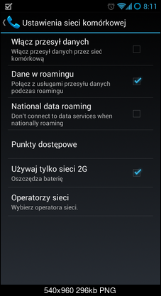

@Woitas Patrix ma ograniczony pakiet.
Co do roamingu to pakietdanych można wyłączyć jednym kliknięciem. CyanogenMod ma dodatkową opcję do wyłączenia przesyłu danych w narodowym roamingu :-)
