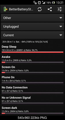

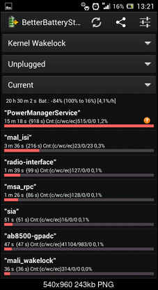

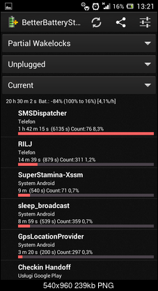

Zaraz postaram się jeszcze wylistować te dwa foldery tylko muszę się zorientować jak
File Type: png Screenshot_2014-02-10-13-21-02.png (222.8 KB, 126 oglądane)
File Type: png Screenshot_2014-02-10-13-21-14.png (243.4 KB, 111 oglądane)
File Type: png Screenshot_2014-02-10-13-21-38.png (239.4 KB, 103 oglądane)

SMSDispatcher to raczej nie aplikacja a https://android.googlesource.com/pla...ispatcher.java
Weź tę listę wrzuć albo w HTML albo w TXT. W ten sposób źle się przegląda.
Czego używasz do SMSów?

Zastanawia mnie jedno, wakelock był niespełna 2h.
Troche nie chce mi się wierzyć, że wypompowałby całą baterię w tak krótkim czasie.

Hmm. Problem więc powoduje cześć systemu lub aplikacja systemowa.
Stawiam na moduł SMS. Być może tryb push powoduje w jakiś sposób drenaż.
Czy w trybie samolotowym masz to samo?
