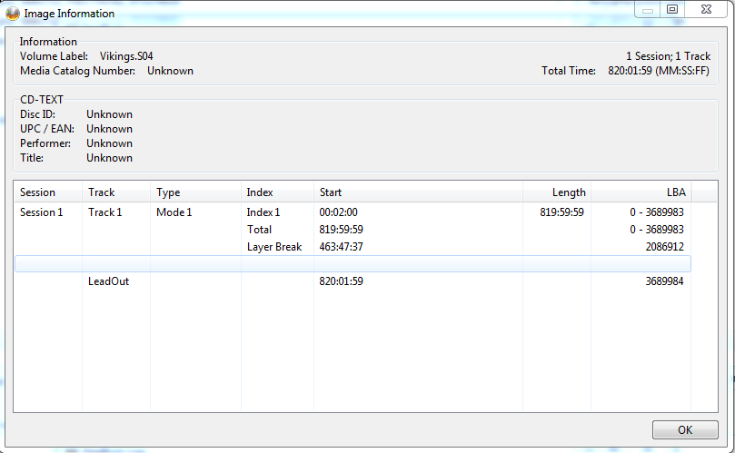

próbuje z tym od ponad 2h. i nic imgburn domyślnie dzieli na 50/50 nie ważne ile danych
wpisywałem taka wartość tak jak to jest przy Xbox ale niestety nic nie daje
próbowałem tworzyć img. z danymi i domyślnie ustawia przerwę na środku
Stary 14.07.2016, 08:54   #18
Posty: 22,761
Może technicznie\standard DVD-9 jest jakiś limit podziału bo nigdy nie spotkałem się w DVD-Video z innym podziałem maksymalnym jak w okolicy ~~60\40 ?
Może tak jak w przypadku Xbox stwórz w notatniku plik z rozszerzeniem .dvd i ustaw przejście warstwy i wybierając ten plik spróbuj zapisać stworzony obraz ?
Stary 14.07.2016, 09:07   #19
seku
Avatar użytkownika seku
Lokalizacja: Deep Dark Ocean
Posty: 4,106
czytałem wczoraj ale poszłem spać
robiłem tak tworzyłem obraz ISO ale on domyślnie dzieli go tak samo 50/50
nagrywam dla znajomego seriale i żeby cały sezon był na jednej płycie więc całość zajmuje około 5-6GB
z danymi to bez znaczenie "chyba" gdzie będzie Layer Break
wpisywałem wartość w ImgBurn na L0 ale on chyba nie reaguje na to
zrobie tak jak piszesz ale to co ładuje plik ISO a ten drugi plik to co ? samoistnie zaciągnie informacje ImgBurn ?

Tak dokładnie wskazujesz plik do zapisu xxx.dvd \ przynajmniej tak w przypadku gier XBOX XGD2\XGD3 to działa ...
Stary 14.07.2016, 10:22   #21
seku
Posty: 4,106
zobacz chyba działa :-) zaraz będę wypalał ale zastanawiam się czy ustawić
L0 Data Zone Capacity: 2*086*912 nagranie do ostatniego sektora
z drugiej strony to nie jest overburnning
co sądzisz ?
Stary 14.07.2016, 11:18   #22
seku
Posty: 4,106
ustawiłem max czyli 2 086 912 a L0 ImgBurn ustawił koniec na 2 086 911 sektor przed końcem
Stary 14.07.2016, 12:31   #23
Posty: 22,761
Powinien działać ten sposób \przecież w czasie tworzenia obrazu z danymi nie ustawia się przejścia warstwy \ tylko podczas operacji zapisu...
Stary 14.07.2016, 12:55   #24
seku
Posty: 4,106
działa :-)

Layer Information:
Layer 0 Sectors: 2*086*912 (56,56%)
Layer 1 Sectors: 1*603*072 (43,44%)
