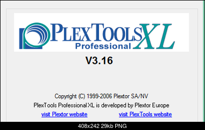

PlexTools
Temat dotyczy wszystkich spraw\problemów\ustawień itd itp związanych z programem PlexTools
link do programu:
PlexTools
