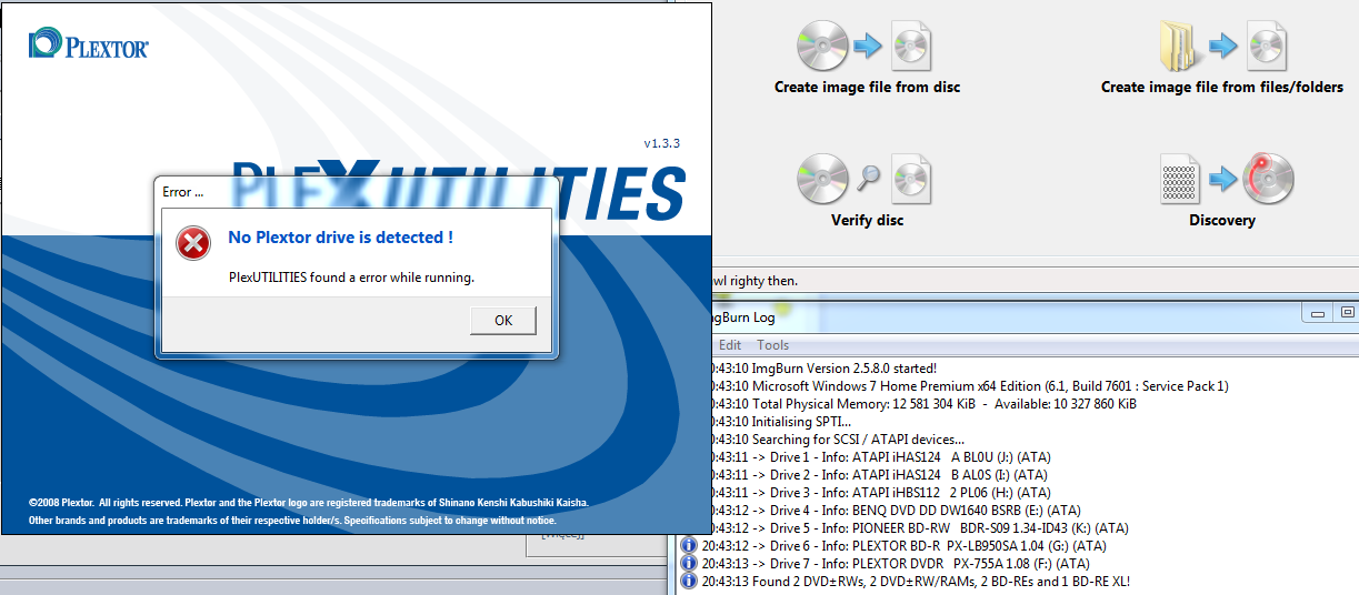

test zużycia lasera CD DVD po crosflash do Plextora
dalej się zastanawiam czemu Plexutilities nie widzi nagrywarek u mnie...
a na ProBook widzi na mostku USB 3.0
Spróbuj wyłączyć w biosie 4 porty (zapewne masz 8) i zmienić ustawienia wg schematu jak niżej
SATA RAID/AHCI Mode - Disable
SATA Port0-3 Native Mode - Disable
Onboard SATA/IDE Device - Disable
Windows może się nie załadować na takich ustawieniach, wszystko zależy od tego na jakich był instalowany.
Jeśli windows się zbootuje i plexutil zadziała to można wtedy spróbować z trybem Enable dla "Onboard SATA/IDE Device" i wtedy w "Onboard SATA/IDE Ctrl Mode" ustawić IDE.
Plex musi być wpięty do któregoś z pierwszych portów od góry. Do pierwszego proponuję podpiąć hdd z systemem (sata0) a do drugiego (sata1) plexa. Jak zadziała plexutil można zmienić na sata2 lub sata3.
Porty sata4,5,6,7 na czas testu nie będą działać.

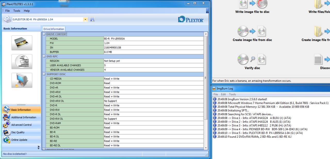

działa jak mam tylko samego Plextora to na to samo wychodzi jak go podepnę do ProBooka :-)
eSATA - Disable
SATA 2 Gigbyte - Disable
1 port IDE - Disable
SATA Port 0-3 Native Mode Disable
Marvel 6G AHCI - ENABLE SSD i HDD
Stary 15.07.2016, 19:49   #5
seku
Avatar użytkownika seku
Lokalizacja: Deep Dark Ocean
Posty: 4,106
SATA 2 Gigbyte z kontrolerem IDE - Enable
SATA Port0-3 Native Mode - Enable
i widzę to
Stary 15.07.2016, 20:03   #6
seku
Posty: 4,106
sprawdziłem wszystkie opcje
SATA Port 0-3 Native Mode - Enable czy Disable nie ważne jaki port od 0-5 na ICH10R wykrywa poprawnie Plextora
z aktywnym Marvel 6G i dwoma dyskami SSD i HDD
eSATA bez znaczenia Disable /Enable
problemem jest kontroler Gigabyta obsługujący 2x porty SATA 2 i 1x kanał IDE
jak jest aktywny nie wykrywa Plextora jak go wyłączę to wykrywa.
próbowałem Plextora podpiąć pod SATA 2 Gigbyte ale nie wykrywa go
tylko w Plexutilities bo tak normalnie to w systemie imgburn działa jak należy

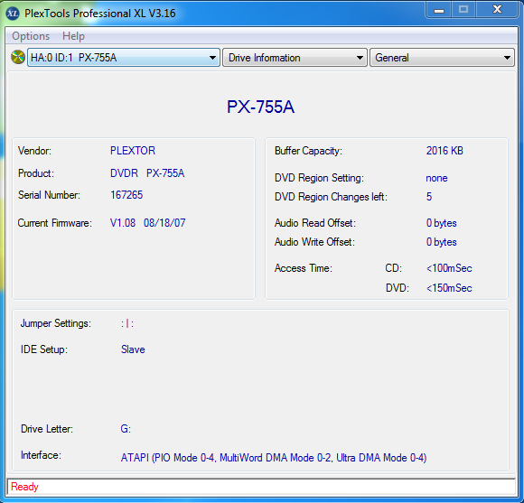

ale jest przełom zainstalowałem ze strony Gigabyte
GIGABYTE SATA2 Driver
1.17.59.0 3.34 MB 2010/11/17
i
tylko napędy IDE rozpoznaje jako RAID
Stary 16.07.2016, 22:56   #15
seku
Posty: 4,106
po zainstalowaniu tych sterowników porawnie rozpoznaje mi Plextora 755 :-) tj. nie jest
