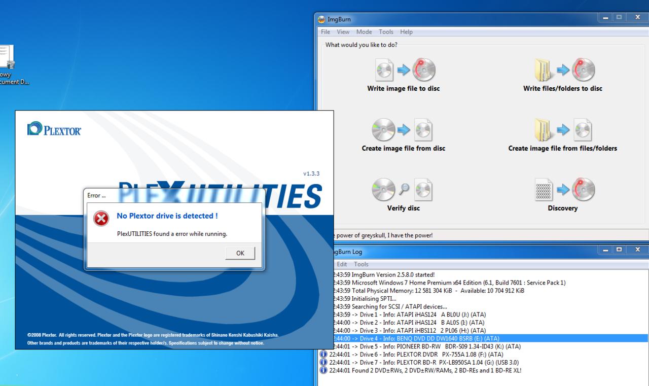

zenonz 29.03.2017 00:29

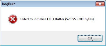

Napisany przez seku (Post 1381119)
ten drugi błąd to zbyt duży buffer mam tak samo jak ustawie 512mb i więcej a mam 16gb ram
zmniejsz na 256mb i będzie OK
Dzięki za podpowiedź, sprawdziłem i rzeczywiście po zmniejszeniu bufora błąd zniknął... za to pojawił się znany z drugiego kompa błąd o "semaforze" :) Także ewidentnie przez mostek nie przechodzi coś związane z wypalaniem CD-Audio. Ale nagrywarek CD/DVD mam pod dostatkiem, więc i temat raczej oleję :)
seku 26.03.2017 12:26

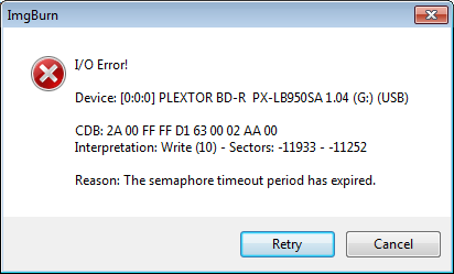

zenonz 21.03.2017 21:42
Mostki SATA na USB to zło :)
Ilość załączników: 3
Myślę, że to nie jest właściwy wątek, ale że lepszego nie widzę (inne wątki o mostkach USB dotyczą konkretnych napędów) to dodam tutaj nowe odkrycie w sprawie mojego Uniteka Y-1035.
Dziś chciałem wypalić płytę CD Audio i z racji tego, że kompilacja przekroczyła 80 minut, chciałem sprawdzić overburning na płycie w Nero CD-DVD Speed. Próba uruchomienia testu kończyła się zamrożeniem programu i blokadą napędu. Stwierdziłem, że może chodzi o overburning i przystąpiłem do tworzenia kompilacji w Power2Go. Wszystko przebiegało pomyślnie do czasu wypalania, gdzie po rozpędzeniu do zapisu napęd zamierał bezczynnie, po niecałych 2 minutach robił spin-down płyty i nic. Czas wypalania postępował, zapisu brak. Próba użycia ImgBurn owocowała wystąpieniem następującego błędu:
Załącznik 89329
Zmiana prędkości, wyłączenie OPC, zmiana nośnika nic nie zmieniały, więc podpiąłem napęd do innego kompa z ImgBurn i tam dla odmiany błędy były następujące:
Załącznik 89327Załącznik 89328
Jako że błędy były inne na różnych systemach i wciąż mam pod ręką kieszeń Natec Rhino opisaną wcześniej przepiąłem napęd i cuda - płyty się wypalają bez problemu, overburning się testuje na obu systemach :sciana:

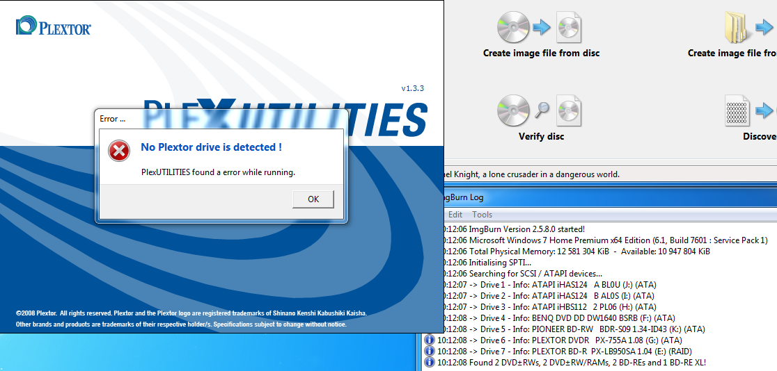

zenonz 09.03.2017 15:02

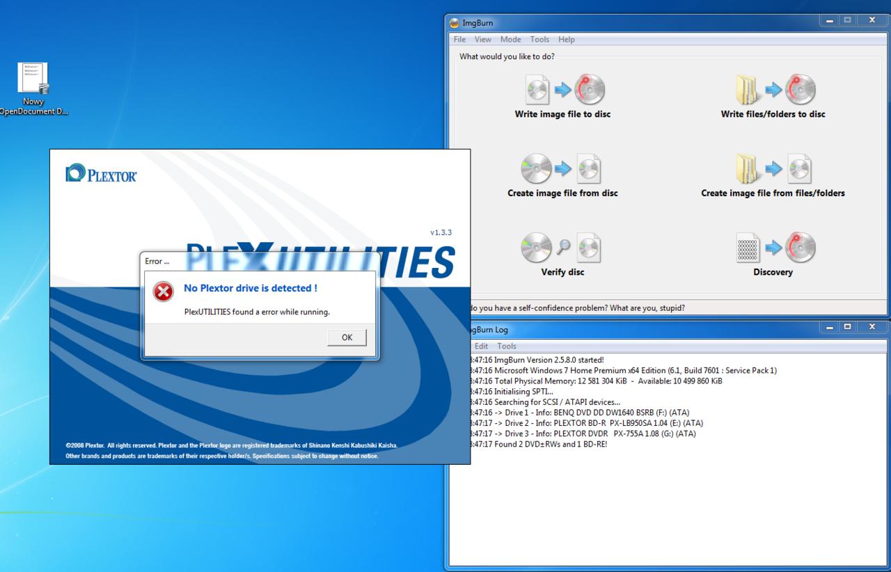

Mostki SATA na USB
Ilość załączników: 2
To pewnie nikogo nie zainteresuje, ale właśnie się przekonałem, że z niektórymi mostkami USB też mogą być niespodzianki. Posiadam Uniteka Y-1035 (USB3.0, OTG) na chipsecie ASM1051E i niestety PlexUtilities nie wykrywa napędu poprawnie. Co ciekawe, program się instaluje, ale błąd wywala przy próbie uruchomienia. Napęd poza tym pracuje prawidłowo, płyty palą się aż miło ;) Być może funkcja OTG tutaj mąci, próbowałem jakoś to deaktywować, ale nic to nie daje. Testowałem na 3 różnych komputerach, porty USB2.0 i USB3.0, Windows 7 64bit i Vista 32bit - rezultat zawsze taki sam. Sam mostek jest dość skomplikowany w środku:
Załącznik 87848
Rozebrałem starą kieszeń HDD USB2.0 od Lacie, bo ma fajny zasilacz 12V/2A+5V/2A, ale na tym mostku napęd jest wykrywany w systemie, ale nie chce działać - blokuje system (mostek działa prawidłowo z HDD). Chipset to JMICRON JM20339.
Trzecie podejście nastąpiło wczoraj - pożyczyłem od kolegi kieszeń Natec Rhino USB3.0 - na pokładzie chipset ASM1153, a sam mostek jest o wiele prostszy:
Załącznik 87849
I tutaj niespodzianka, PlexUtilities wykrywa napęd bezproblemowo, tak więc jak ktoś ma takie coś w nadmiarze, to może wykorzystać do ODD. Konstrukcja mostka pasuje dość dobrze do napędu i całość "trzyma się kupy".
Na pocieszenie pozostaje mi tylko to, że dysk SSD na moim Uniteku osiąga transfer 192 MB/s, a na Natec'u marne 149 MB/s :)
Oba mostki (Unitek Y-1035 i Natec Rhino) zasilane są z zasilacza 12V/2A.

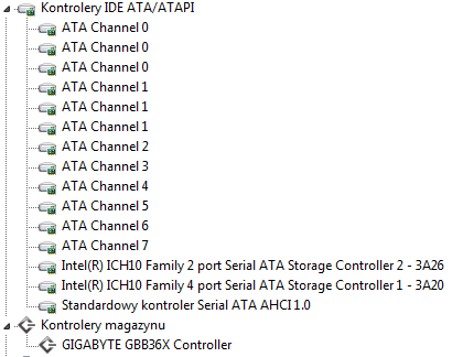

golanek 17.07.2016 12:10
Tu jest widoczny tylko sterownik od RAID (GBB36X), bo RAID masz włączony w bios. Jeśli masz zainstalowane stery AHCI to przestawieniu w bios na AHCIi powinno być widać "JMB36(7)X Standard Dual Channel PCIE IDE Controller"
seku 17.07.2016 11:34
golanek dzięki wielkie za pomoc i rozwikłanie u mnie problemu PlexUTILITIES
już to zrobiłem :-) ale bez zmian
tylko jak ustawie na AHCI RAID/IDE to nie wykrywa PX950 w PlexUTILITIES

golanek 17.07.2016 11:26
seku
Tryb Raid na GSATA 8_9 jest tylko dla hdd na sata, a to że napędy IDE są wykrywane jako raid spowodowane jest sterownikami pod win7. Można by się jeszcze bawić w przestawienie na AHCI i instalację sterów "JMB36X Standard Dual Channel PCIE IDE Controller" lub "JMB37X Standard Dual Channel PCIE IDE Controller". Ale jeśli wszystko działa to nie ma sensu.

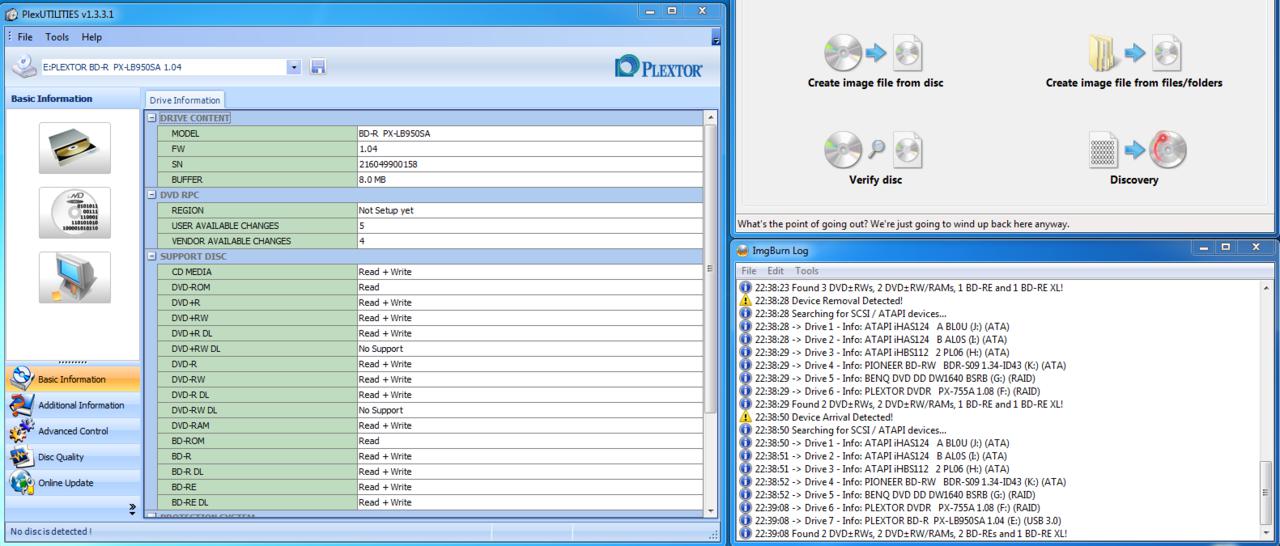

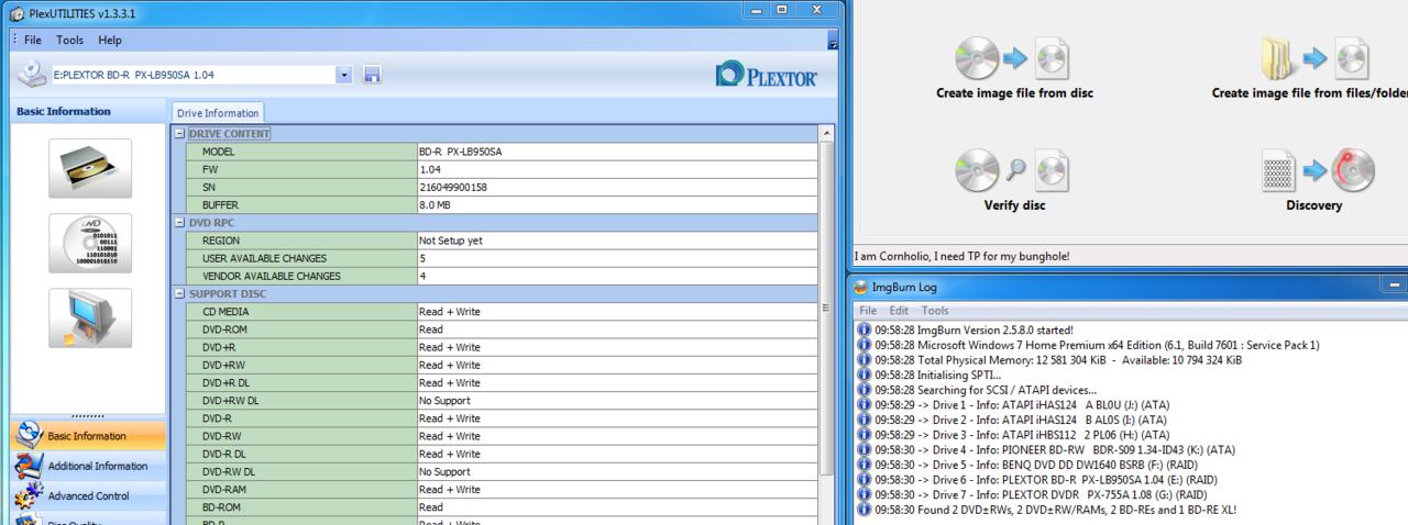

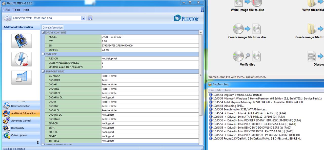

seku 17.07.2016 10:48
czary2mary podesłał byś nowy fw. do PX-891SAF
teraz jak działa mi PlexUTILITIES to można testować :-)
Załącznik 80145

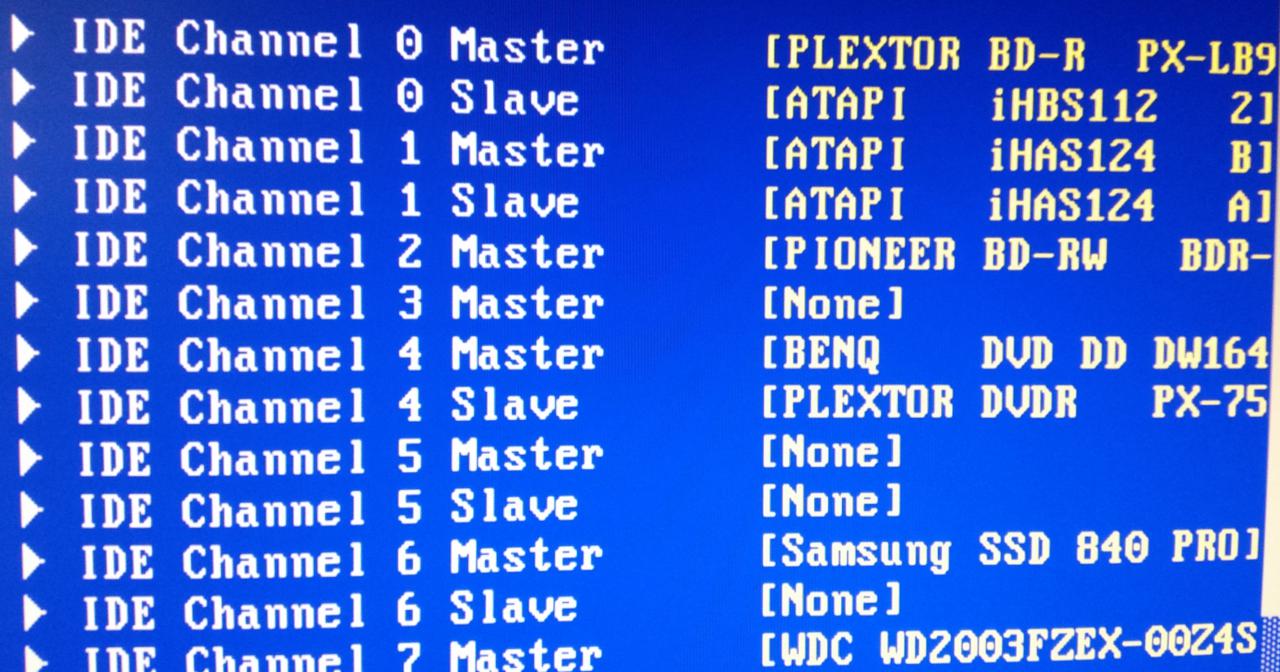

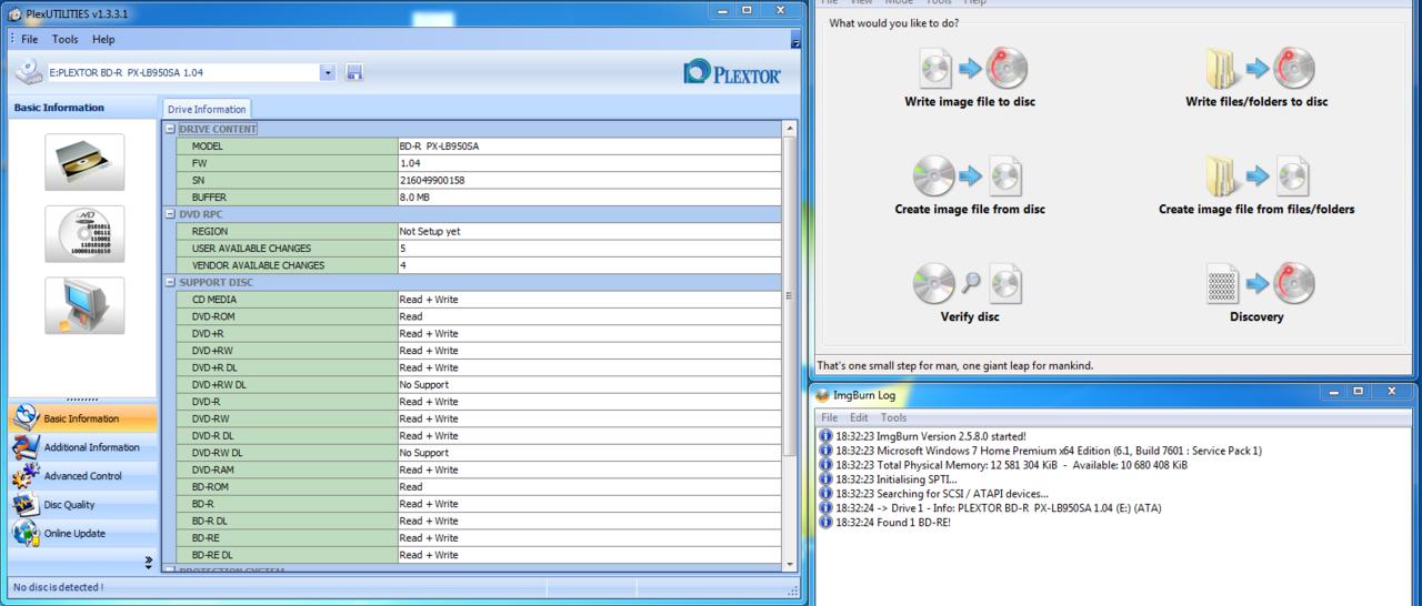

seku 17.07.2016 10:14
GSATA tryb RAID/IDE czy AHCI
nie wykrywa Px950 w PlexUTILITIES (rozpoznawany jak (RAID)
IDE rozpoznawane jako ATA
Załącznik 80140

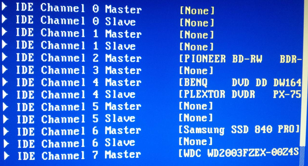

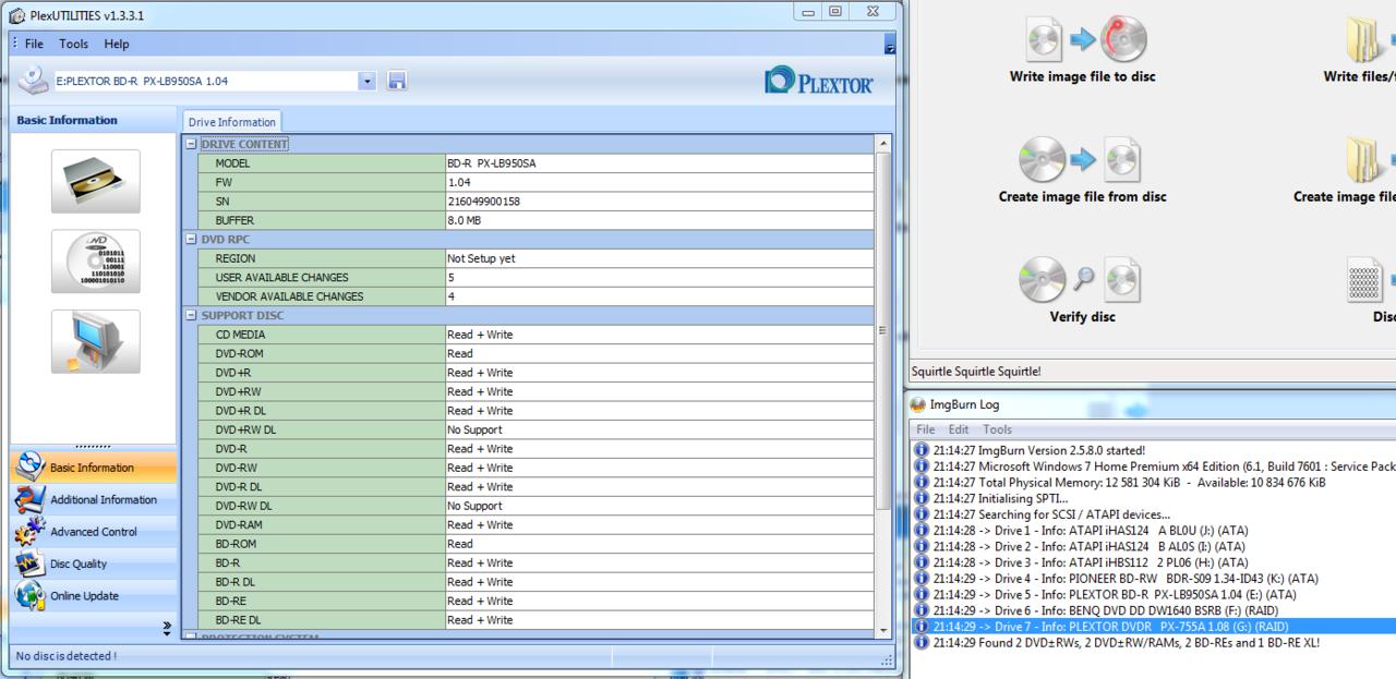

Leman39 17.07.2016 10:10
U mnie też tak jest z Necem 4571A (RAID), czemu? Nie mam pojęcia :P
seku 17.07.2016 10:09
GSATA w trybie IDE wszystko wykrywa jako RAID
-Px755A
-benq 1640
i Px950 podpięty do GSATA 8port
Załącznik 80129

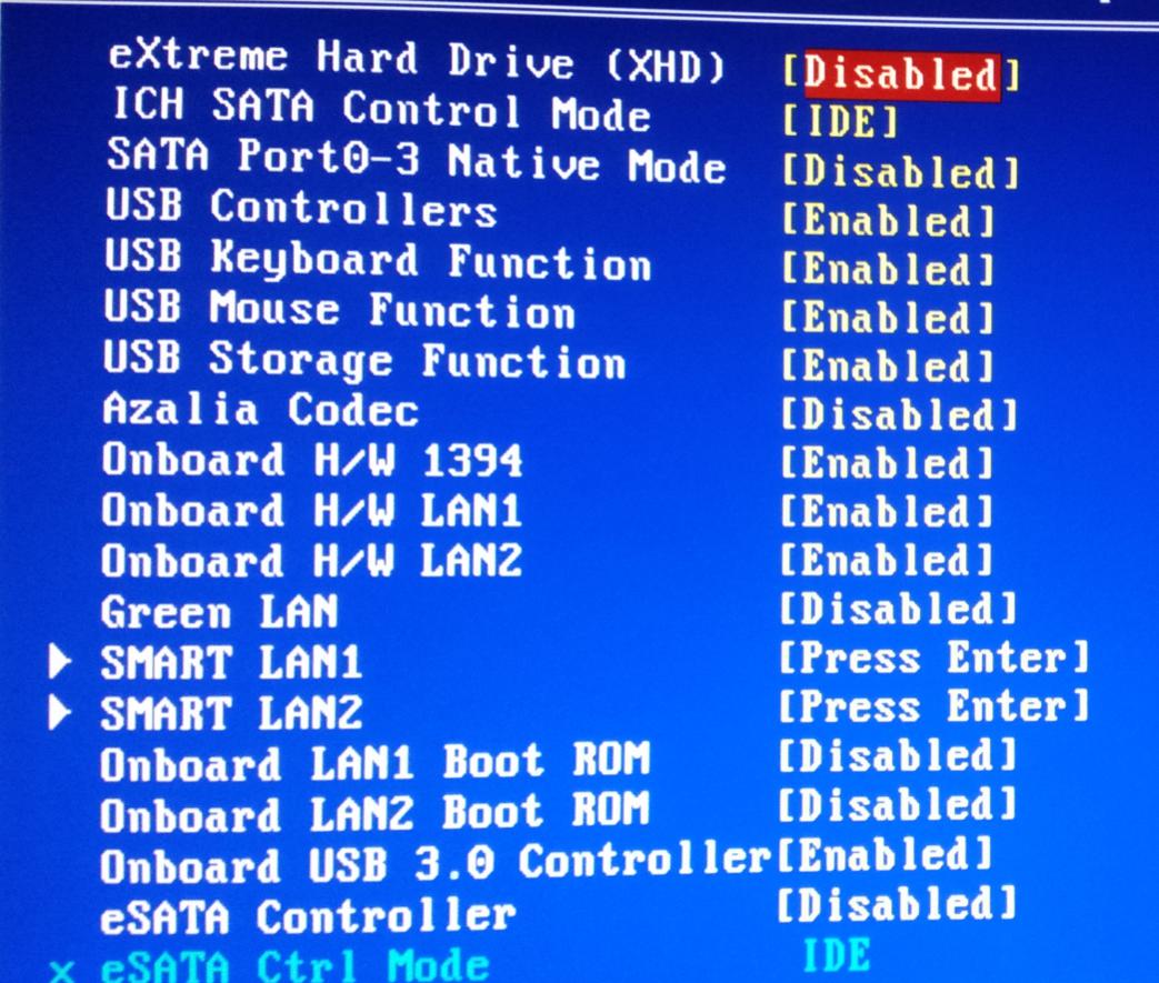

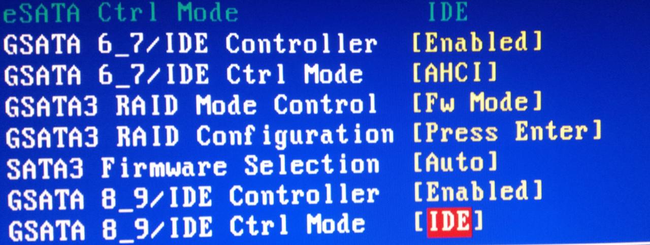

seku 17.07.2016 09:55
póki zostaje przy takim ustawieniu
chyba że masz jakiś inny plan
HXD - disabled
ich sata mode - ide
sata port 0-3 native mode - enabled (bez znaczenia dla wykrywania PX950)
eSATA Controller - disabled
gsata 6_7 - enabled
gsata 6_7 mode - ahci
gsata 8_9 - enabled
gsata 8_9 mode - ide (sterowniki pod Win7 od Gigabyte)
jak ustawie AHCI w GSATA to nie wykrywa ani IDE ani SATA
Załącznik 80128
