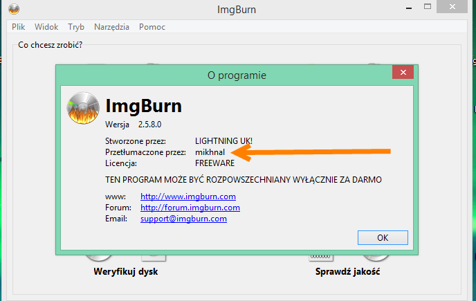

Stary 04.10.2017, 15:55   #13
Posty: 22,812
http://www.imgburn.com/index.php?act=terms
Ale nic tam nie widzę o komercyjnym użytku.
Nie ma tam informacji o wyłączeniu komercyjnego używania z bezpłatnej licencji .
VinPower \ Primera\ Rimage dodają na płytach soft Imgburn dla duplikatorów i robotów drukujących....
Wydaje mi się też że @mikhnal wie trochę więcej od nas w tym temacie
Stary 04.10.2017, 15:57   #14
mikhnal
ImgBurn forever!
Avatar użytkownika mikhnal
Data rejestracji: 24.07.2003
Posty: 220
Litości Nie studiowałem dogłębnie licencji, ja tylko swego czasu uruchomiłem program do tłumaczenia skryptów...
Stary 04.10.2017, 21:19   #15
Berion
Hibernant
Avatar użytkownika Berion
Data rejestracji: 24.06.2004
Posty: 17,115
O ja ślepy, nie spojrzałem w about i pole licencja. Jak tak to elegancko.
