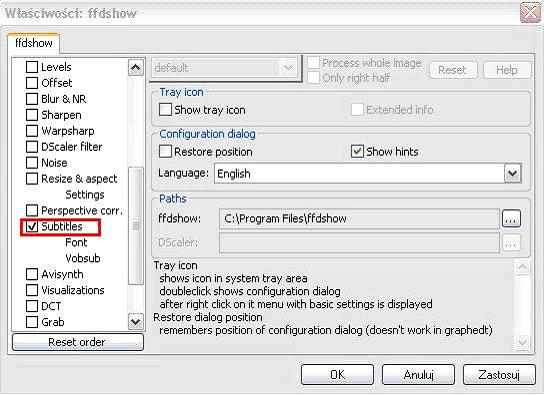

1. Najpierw musimy odpowiednio skonfigurować FFdshow, aby wstawiał nam automatycznie napisy w film. W tym celu przechodzimy na start -> programy -> ffdshow -> configuration. Szukamy tutaj zakładki subtitles, którą ***8222;zafajkowujemy***8221;. W zakładce font każdy może sobie odpowiednio (dla swoich potrzeb) zmienić wielkość i rodzaj czcionki.
Teraz sprawdźmy czy nasze napisy będą wklejać się w film.
UWAGA!!! Ważne jest aby napisy (txt, srt lub inne) miały dokładnie taką samą nazwę co plik avi (co do kropki, kreski i każdej literki). W przeciwnym wypadku FFdshow nie wklei ich nam w film.
Włączamy film np. w Windows Media Player i sprawdzamy czy napisy będą wklejone w film.
Jeśli tak to OK. ***8211; przechodzimy do punktu 2. Jeżeli nie, to albo napisy mają inną nazwę niż plik avi, albo źle ustawiliśmy w FFdshow, albo napisy są w jakimś złym formacie (mało prawdopodobne) ***8211; wtedy zmieniamy ich format w Subtitle Workshop (po prostu file -> open, a potem file -> save as.. , i wybieramy np. SubRip).

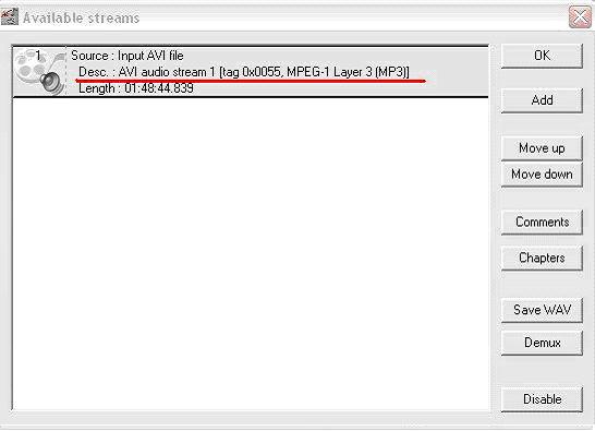

2. Bardzo ważna rzecz to sprawdzić czy nasz film ma dźwięk w formacie stereo czy AC3 (żeby się po kilkugodzinnej konwersji nie okazało, że przerobiony materiał jest bez dźwięku). Uruchamiamy VirtualDubMod i otwieramy w nim nasz plik (file -> open). Teraz klikamy na Streams -> Stream list i zaglądamy co tam ciekawego pisze.
a) Jeżeli oczom naszym ukaże się wpis tego typu, to znaczy, że dźwięk jest w formacie stereo (2 kanały) i możemy spokojnie przejść do punktu 3.

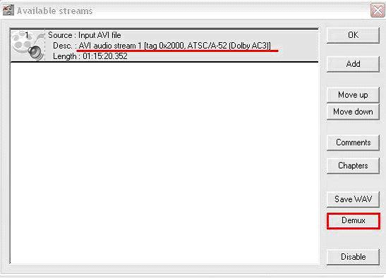

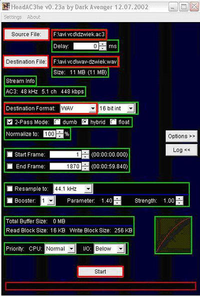

b) Natomiast, gdy zobaczymy, że pisze Dolby AC3 to musimy dźwięk przerobić na wav.
UWAGA!!! Czasami nie jest konieczne przerabianie ac3 na wav. Radzę najlepiej przekonwertować (co jest dalej opisane od punktu 3) początek filmu w TMPGEnc, przerwać i sprawdzić czy nasz przerobiony kawałek ma dźwięk ***8211; jeżeli ma to nie przerabiamy z ac3 na wav i ładujemy się do punktu 3, jeżeli nie no to niestety idziemy po kolei.

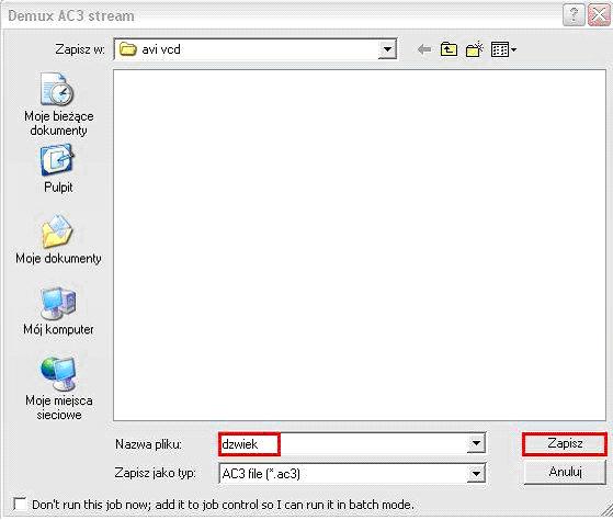

W celu zapisania ścieżki ac3 klikamy na Demux wskazujemy miejsce na dysku, gdzie program ma ją umieścić.
Po chwilkę trwającym zapisie uruchamiamy program HeadAC3he, który plik ac3 przerobi nam na plik .wav. W miejscu Source file wczytujemy wyodrębniony wcześniej plik ac3 a w miejscu Destination file wskazujemy, gdzie ma zapisać otrzymany plik wav. Destination format ustawiamy na WAV. Klikamy start i czekamy (kilka do kilkunastu minut) na przerobienie dźwięku. Żółty pasek na dole obrazuje postęp konwersji. Więc mamy już plik wav i możemy przystąpić do właściwej konwersji avi -> VCD.

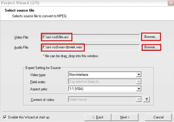

a) W następnym oknie w miejscu Video File wczytujemy nasz film, w przypadku, gdy film był w AC3 i przerabialiśmy dźwięk to w miejsce Audio File wczytujemy uzyskany plik wav. Gdy dźwięk był stereo to pozostawiamy to miejsce bez zmian. Teraz Next.
b) W następnym okienku nie musimy nic ruszać. Powiem tylko, że w Source range możemy przesunąć nieco dźwięk względem filmu, a w Clip frame ustawić proporcje obrazu. Next.

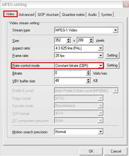

W zakładce Video zmieniamy w Rate control mode na Constant bitrate.

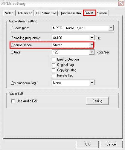

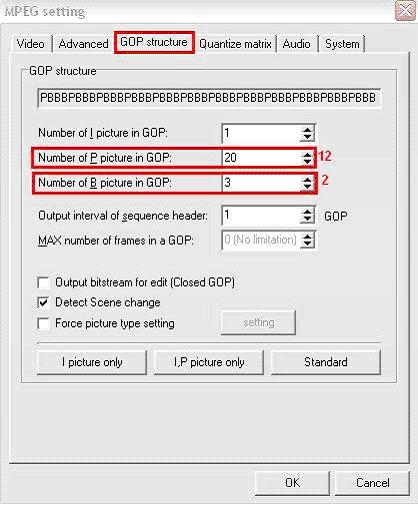

W zakładce GOP structure zaznaczone miejsca zmieniamy odpowiednio na 10 u góry i 2 na dole (można tu eksperymentować, wstawiać np. wyżej 12 a niżej zostawiać 3, wszystko to wpływa na jakość filmu i sam dokładnie nie wiem, jakie jest optymalne ustawienie).
W zakładce Audio , w chanel mode ustawiamy Stereo.
Potwierdzamy wszystko klikając na OK.

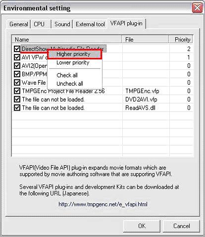

A ustawiłeś "DirectShow multimedia File Reader" na samym szczycie listy w VFAPI plug-in ??

Tak, mam ustawione "DirectShow multimedia File Reader" na samym szczycie listy
