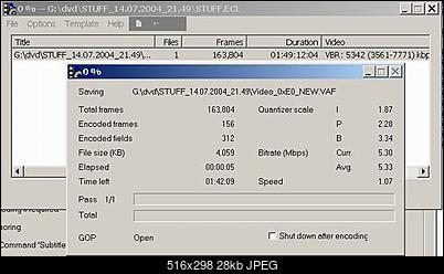

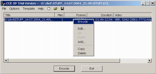

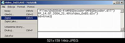

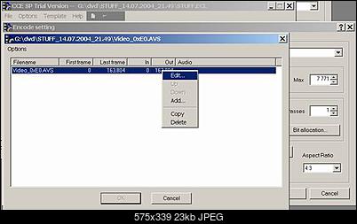

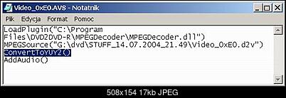

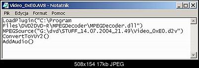

To co sie tyczy tego wpisu w AVS. Zauwazylem, ze w przypadku DVD2DVD-R w wersji 1.81 program (ktory uzywa wersji Avisyntha 2.5.xx - bo chyba glownie o ta wersje chodzi w tej calej zabawie) zawsze dopisuje taki skrypt:
LoadPlugin("C:\Program Files\DVD2DVD-R\MPEGDecoder\MPEGDecoder.dll")
MPEGSource("G:\dvd\STUFF_12.07.2004_01.09\Video_0x E0.d2v")
ConvertToYUY2()
AddAudio()
co oznacza, ze jesli Bitrate Viewer od razu wykryje taki film jako PROGRESSIVE (i ZIGZAG) nie trzeba sie zbytnio niczym przejmowac i robimy jak zwykle, to jest w DVD2DVD-R zaznaczamy te opcje i nic nas wiecej nie obchdzi (bo DVD2DVD-R automatycznie daje taki wpis ConvertToYUY2(), ktory wlasnie w przypadku gdy video od razu jest oznaczone (w Bitrate Viewer) jako PROGRESSIVE jest wlasciwy (ten wpis).
Ale zabawa zaczyna sie gdy wlasnie - jak to jest w filmach PAL na DVD (wiekszosci) Bitrate Viewer wykryje INTERLACED (tak samo to okienko przy podgladzie w DVD2avi), a tak naprawde film jest PROGRESSIVE (co musimy sprawdzic tym paskiem w DVD2avi).
Plus dodatkowo to czy rzeczywiscie tak jest okresla ten wpis w protokole z Bitrate Viewer: DCT type: Field.
Czyli to co napisal RB , to co zacytowalem wyzej i przetlumaczylem. Film jest PROGRESSIVE, ale oznaczony jako INTERLACED. Zignorowanie tego moze spowodowac jakies pomieszanie kolorow (pozniej [nizej] dam link do posta odpowiedniego).
A wiec by tego uniknac musimy zmienic te standardowa linijke w skrypcie AVS (generowanym przez DVD2DVD-R na spolke z Avisynth 2.5.xx): ConvertToYUY2().
Wpis ten powinien wygladac tak w tym przypadku: ConvertToYUY2(interlaced=true). I teraz do konca nie wiem czy wpisanie tego w tym okienku "Aditional entries for AVS script..." (zakladka MPEG ENCODER w DVD2DVD-R) spowoduje nadpisanie/zastapienie tego domyslnego (blednego w wypadku tak zrobionych filmow zrodlowych) wpisu. Jeszcze nie sprawdzalem. Minimum potrzeba na to ze 3 godziny - aby dac rekompresje filmu na 1 przebieg z tym wpisem.
Jesli by to podmienil byloby super. A jesli nie, trzeba by cos kombinowac. Chyba...
Powiedzmy, ze to (ta podmiana) by sie udalo, i dalej trzeba w zakladce MPEG ENCODER pozaznaczac te opcje (jesli wierzyc temu co napisal RB - zacytowane wyzej) tak jak wyglada ten film. Czyli jesli jest PROGRESSIVE dajemy (zaznaczamy) "PROGRESSIVE FRAMES" i "ZIGZAG SCANNING ORDER".

Czyli tak, aby zmienic omawiana wczesniej komende w skrypcie AVS nalezy zrobic tak: najpierw uruchamiamy DVD2DVD-R i robimy wszystko jak zawsze, uruchamiamy cala procedure (nastepuje demultiplexing itd...) i czekamy az pojawi sie okno CCE.
Mozna odczekac chwile az cos tam juz zacznie rekompresowac.... po parunastu sekundach klikamy ESCAPE, pojawi sie okienko z pytaniem czy chcemy zakonczyc enkodowanie - klikamy oczywiscie na TAK.
Widzimy teraz, ze okno CCE zostalo zatrzymane:
Teraz musimy zmienic omawiana wczesniej komende w skrypcie AVS. Nie bede ponownie pisal o co chodzi...
Otwieramy katalog z plikami, nad ktorymi pracujemy i znajdujemy plik: "Video_0xE0.AVS"
Otwieramy plik w notatniku:

Widzimy, ze zgodnie z wczesniejszymi wskazowkami trzeba zmienic parametr ConvertToYUY2() na parametr ConvertToYUY2(interlaced=true).
Zapisujemy plik:

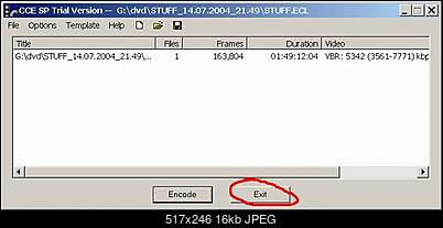

Teraz powracamy do okna CCE i od nowa uruchamiamy enkodowanie materialu:
Trzeba jednak pamietac, ze po tym jak zaklocilismy caly ten proces DVD2DVD-R nie bedzie umial tak od razu (po rekompresji - czyli wiadomo - najdluzszym procesie trwajacym kilka godzin) uruchomic nastepnych faz (czyli authoringu materialu, poprawy kolorow napisow, poprawy VTS sectors). Na szczescie nie musimy robic tego sami... Musimy jedynie po skonczonej rekompresji w CCE zamknac okno CCE.
chwile pozniej DVD2DVD-R ponownie przejmie kontrole nad calym procesem i wszystko juz dokonczy jak dawniej (authoring itd..).
