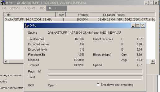

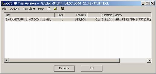

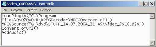

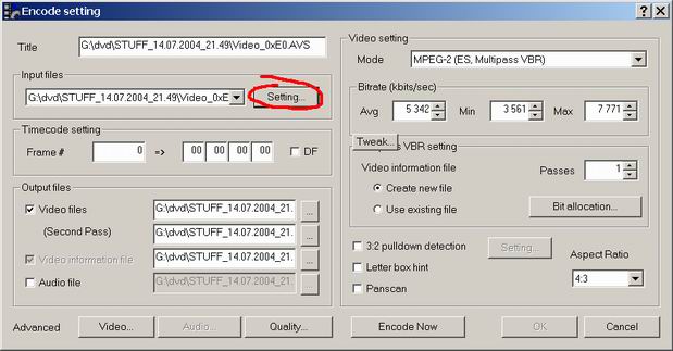

Michal2004 15.07.2004 01:48
Ilość załączników: 5
Zastanawialem sie, czy zmiana tego parametru w taki sposob jak opisany powyzej na pewno poskutkuje, tj czy bedzie wzieta pod uwage.
Oczywiscie nie za bardzo mozna dodac ten parametr w oknie "Adidtional entries for Avisynth" jeszcze w DVD2DVD-R, poniewaz wtedy (jak juz pisalem wczesniej) on zdubluje te dwie komendy... Nie wiem ktora wtedy jest brana pod uwage, wiec lepiej nie kombinowac..
Aby sprawdzic, czy na pewno po takim przerobieniu pliku AVS i ponownym uruchomieniu (od poczatku) enkodowania - CCE uwzgledni dodane/zmienione komedy wpisalem na proble komende: "ConvertToYUY12", ktora nie jest obslugiwana przez CCE.
Oczywiscie plik tak samo zapisalem itd...
Pozniej mozna wejsc do ustawien CCE i podejrzec:
http://forum.cdrinfo.pl/attachment.p...tid=9210&stc=1
http://forum.cdrinfo.pl/attachment.p...tid=9211&stc=1
http://forum.cdrinfo.pl/attachment.p...tid=9212&stc=1
Widac na powyzszych screenach, ze jednak CCE uwzglednil dokonane zmiany i ze jednak nie radzi sobie z taka komenda.

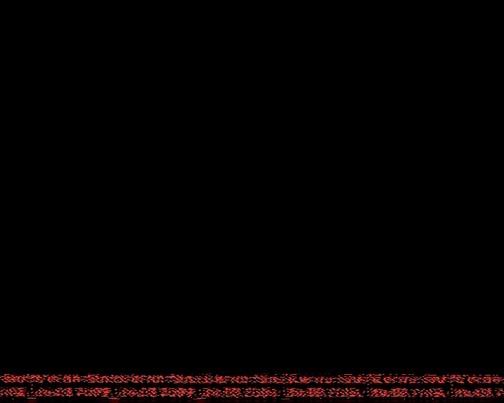

Sprobowalem tez calkowicie wymazac przykladowy wpis "ConvertToYUY2()", co poskutkowalo takim komunikatem:
http://forum.cdrinfo.pl/attachment.p...tid=9213&stc=1
Aha, na probe wlaczylem tez enkodowanie materialu z tym celowo blednym wpisem/komenda "ConvertToYUY12()". Ale zrobilem to na 2 sposoby. Najpierw wpisalem to po prostu w okientu "Aditional entries for Avisynth..." w DVD2DVD-R. Skonczylo sie na tym, ze proces enkodowania w CCE przebiegl blyskawicznie, a plik wynikowy skladal sie z napisu takiego jak tutaj.

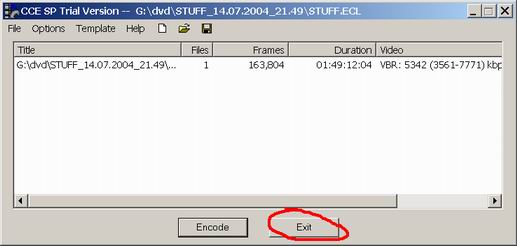

A drugi sposob polegal wlasnie na tym, ze ten celowo bledny wpis zmienilem po anulowaniu pracy CCE i zmianie w pliku AVS. Wtedy enkodowanie nie skonczylo sie juz taz szybko, ale trwalo polowe krocej niz zwykle, predkosc byla 2 razy wieksza niz zwykle, i caly czas byl staly paramert "current" bitrate. Czyli pewnie robil caly film jako ten napis o bledzie. Wynik jest taki:
http://forum.cdrinfo.pl/attachment.p...tid=9214&stc=1
Ale to jest tylko jako ciekawostka, czy raczej przetestowanie czy oby na pewno CCE lyknie taka podmiane paremetrow w pliku AVS.
Czy ktos moglby cos dodac? Dobry to jest sposob na zmiane tego parametru?
Ja po prostu nigdy nie bawilem sie AviSynthem i calym tymframeservingiem.... czy mozna tak to stosowac, skoro - jesli chciec inaczej - trzeba by w ogole CCE uruchamiac oddzielnie, i cala reszte robic samemu....
Prosze o odpowiedz...

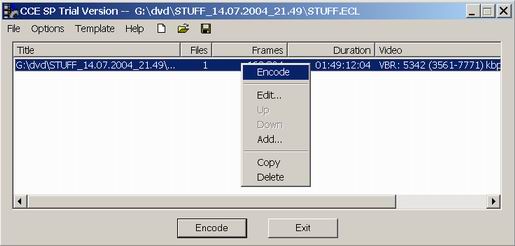

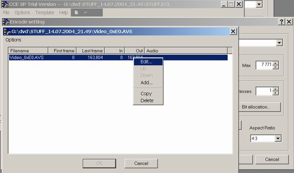

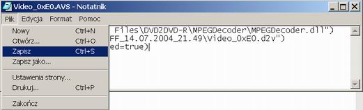

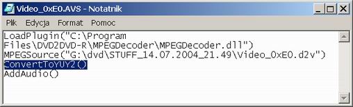

Michal2004 15.07.2004 01:28
Widzimy, ze zgodnie z wczesniejszymi wskazowkami trzeba zmienic parametr ConvertToYUY2() na parametr ConvertToYUY2(interlaced=true).
http://forum.cdrinfo.pl/attachment.p...tid=9205&stc=1
http://forum.cdrinfo.pl/attachment.p...tid=9206&stc=1
Zapisujemy plik:
http://forum.cdrinfo.pl/attachment.p...tid=9207&stc=1
Teraz powracamy do okna CCE i od nowa uruchamiamy enkodowanie materialu:
http://forum.cdrinfo.pl/attachment.p...tid=9208&stc=1
Trzeba jednak pamietac, ze po tym jak zaklocilismy caly ten proces DVD2DVD-R nie bedzie umial tak od razu (po rekompresji - czyli wiadomo - najdluzszym procesie trwajacym kilka godzin) uruchomic nastepnych faz (czyli authoringu materialu, poprawy kolorow napisow, poprawy VTS sectors). Na szczescie nie musimy robic tego sami... Musimy jedynie po skonczonej rekompresji w CCE zamknac okno CCE.
http://forum.cdrinfo.pl/attachment.p...tid=9209&stc=1
chwile pozniej DVD2DVD-R ponownie przejmie kontrole nad calym procesem i wszystko juz dokonczy jak dawniej (authoring itd..).
