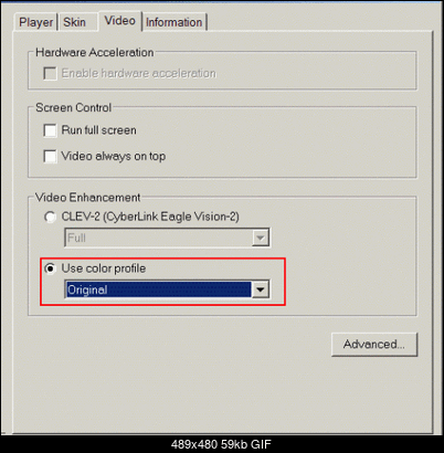

Strasznie podbiło nasycenie kolorów w stosunku do materiału źródłowego, sprawdź czy w ustawieniach PowerDVD na zakładce Video nie masz ustawionego jakiegoś innego profilu kolorów niż Original (np.: Vivid). Powinno być tak jak na załączonym obrazku.
Zawsze można spróbować innego kodeka, ustawienia bitrate-u też bym zmienił, jeśli film jest krótki (taki do 1,5 godziny) to powiedzmy na : 2000 (Min), 6000 (Avg), 8000 (Max).
Nic innego nie przychodzi mi na razie do głowy.

Witam Cie Arepo. Nie jest to chyba kwestia Powerdvd, bo NeroShowTime pokazuje dokladnie tak samo. Jestem zdruzgotany wynikiem pracy. Filmik ma 15 minut, wszystko ustawiam na maxa, a jakosc wychodzi ... jak widac na zdjeciach
Zauwazym w czasie testow jedna ciekawa rzecz. Otoz w UMS8 jako plik wynikowy ustawilem mpg a nie avi. I ten mpg ma takie same znieksztalcenia jak plik wynikowy otrzymany z canopusa. Troche dziwne.
