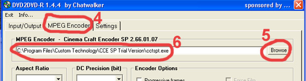

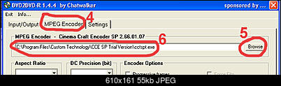

Następnie przechodzimy do zakładki MPEG ENCODER (pkt.4) a w niej naciskamy przycisk BROWSE (pkt.5) i wskazujemy gdzie na naszym dysku znajduje się Cinema Craft Encoder

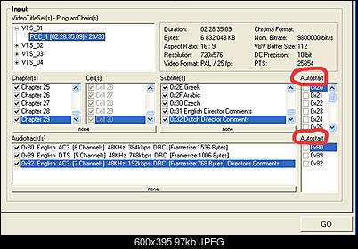

Po zaznaczeniu ptaszkiem (jak w pkt.2) pozycji Expert Mode nasz ekran zmieni się na taki jak niżej tzn. będziemy widzieli całą strukturę płyty.Teraz możemy "ptaszkować" to co nam jest potrzebne np.tylko dźwięk DTS, tylko napisy polskie itd.Pojawia się także zaznaczona na czerwono pozycja AUTOSTART.Tytaj możemy ptaszkiem zaznaczyć /ale nie musimy/ np. to aby płyta startowała z polskimi napisami i dźwiękiem DTS (będzie się tak działo odrazu po włożeniu płyty do odtwarzacza)

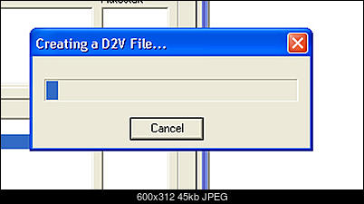

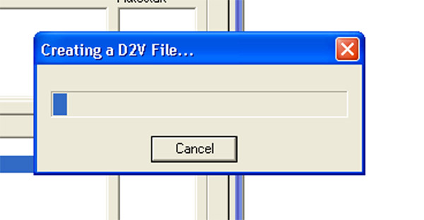

Natępnie tworzenie DV2

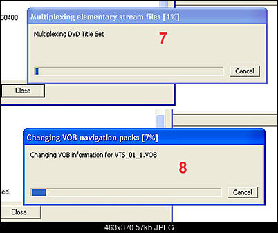

Multiplexing (pkt.7) i zmiana informacji poszczególnych VOB-ów (pkt.8)

Najdłuższą trwającą nawet kilka godzin operacją jest kodowanie CCE (ale za to z jaką jakością!).Jeśli zaznaczymy "ptaszkiem" pkt.9 Shut down after.... spowoduje to wyłączenie komputera po zakończeniu kodowania /nie radzę/.Teraz tylko czekamy, czekamy .....
