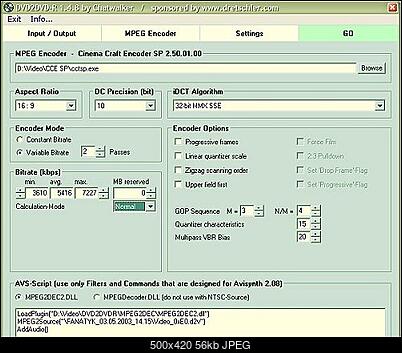

Następnie przechodzimy do zakładki MPEG ENCODER (pkt.4) a w niej naciskamy przycisk BROWSE (pkt.5) i wskazujemy gdzie na naszym dysku znajduje się Cinema Craft Encoder

Po zaznaczeniu ptaszkiem (jak w pkt.2) pozycji Expert Mode nasz ekran zmieni się na taki jak niżej tzn. będziemy widzieli całą strukturę płyty.Teraz możemy "ptaszkować" to co nam jest potrzebne np.tylko dźwięk DTS, tylko napisy polskie itd.Pojawia się także zaznaczona na czerwono pozycja AUTOSTART.Tytaj możemy ptaszkiem zaznaczyć /ale nie musimy/ np. to aby płyta startowała z polskimi napisami i dźwiękiem DTS (będzie się tak działo odrazu po włożeniu płyty do odtwarzacza)

Gelo_5, czy mozesz opisac i wyjasnic dodatkowe opcje w zakladce MPEG Encoder ?? Co to sa te zig-zagi, czy warto wlaczyc PROGRESIVE, itd....
chcialbym sam poeXperymentowac, ale wole wczesniej wiedziec za co odpowiadaja poszczegolne opcje.
Pozdrawiam.
Pomóż mi - pomogę Tobie....
fido2001 jest offline   Odpowiedz cytując ten post
Stary 03.05.2003, 03:19   #14
fido2001
Avatar użytkownika fido2001
Data rejestracji: 24.04.2002
Lokalizacja: Krakow
Posty: 409
fido2001 zaczyna zdobywać reputację <1 - 49 pkt>
Podam dla scislosci opcje o wyjasnienie ktorych prosze :
1. MPEG Encoder/Encoder Options :
Progressive frames
Linear quantizer scale
Zigzag scaning order
2. Jaki najlepiej zastosowac algorytm iDCT ( posiadam Athlona XP )
3. DC Precision ?? czyzby 10 - bylo najlepiej ??
4. AVS Script : MPEG2DEC2.DLL czy moze MPEGDecoder.DLL ?
5. Bitrate / Calculation MODE : czy zawsze opcja NORMAL jest najlepsza ??
Wlasciwie to narazie wszystko, no chyba ze macie jeszcze jakies uwagi od siebie...
Pozdrawiam.
Stary 03.05.2003, 14:13   #15
Gelo_5
Avatar użytkownika Gelo_5
Data rejestracji: 13.03.2003
Lokalizacja: Suwałki
Posty: 134
Gelo_5 zaczyna zdobywać reputację <1 - 49 pkt>
Odpowiem Ci zaczynając od pytania 2 i tego co wiem napewno
2.iDCT (inverse Discrete Cosine Transformation)-w wolnym tłumaczeniu -odwrotna dyskretna transformcja kosinusowa)Dla Athlona najlepsze byłoby AMD x87 -takie zoptymalizowane 3DNow,które w stosunku do MMX ma dużą przewagę jeśli chodzi o szybkość działania- MMX przeznaczone jest dla Pentium III, a MMX SSE dla Pentim IV.Zresztą wszystkie algorytmy tego programu są przeznaczone dla Pentium (również Reference i Floating Point).Ja używam MMX 32 bitowego i uważam,że spisuje się nieźle. Mam ATHLONA 2600xp+
4.Przeczytałem gdzieś na forum, jak to pewien francuz przeprowadził test z równymi dekoderami na Athlonie 2000XP+.Użył MPEGDecoder i MPEG2Dec3- we wnioskach napisał,że dla AMD szybszy o 40% jest MPEGDecoder.Pewnie porównie 1 2 i 3 wypadnie tak samo, więc proponuję MPEGDecoder.
5.Nie zawsze.Sam możesz ustawić jakie ma być minimale i maksymalne.Zależy jakiej jakości film chcesz otrzymać.Automat to wszystko uśrednia.
Pyt.5 Sam w której dyskusji napiałeś,że 10-krotny przebieg daje lepsze rezultaty.Im wyższa wartość tym dłuższy czas oczekiwania
