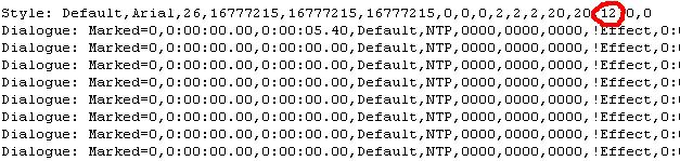

wystraczy że otworzysz plik ssa izmienisz tą wartość którą zaznaczyłem ona decyduje o płożeniu wyświetlanych napisów od dolenej krawędzi!!!
File Type: jpg ustawienia.JPG (32.8 KB, 219 oglądane)

hmmmm!!! ja tak robie i wszystko gra!!!

no tak w skrypcie obowiązkowo musi być :
BicubicResize(480,360,0.0,0.6)
AddBorders(0,60,0,60)
z tym że zmieniając tą liczbe co zaznaczyłem możemy dodatkowo regulować odległością od dolnej krawędzi, bo jeśli okaże sie że @jimbeam ma Telewizor panoramiczny i napisy będą mu się przycinać na dole wtedy będzie mógł to zmienic zmianą owych wartości

tutaj masz racje z regulacja napisow od dolnej krawedzi, przy TV panoramicznym moga byc przyciete to fakt, ja praktycznie w 90% napisy mam na filmie i nie przeszkadzaja mi w ogladaniu kilka razy dalem na borderach ale tylko w wyjatkowych wypadkach.Kazdy ma wolny wybor gdzie chce umiescic napisy przeciez mamy "demokracje"
