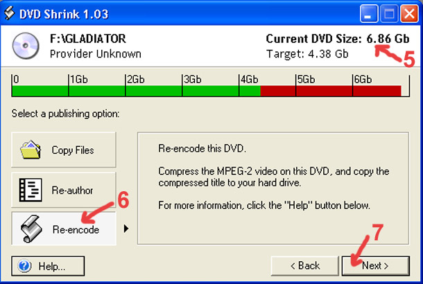

5.Mówi nam ile miejsca zajmuje film /oryginał/
6.Klikamy na "Re-encode" aby zobaczyć co zaproponuje nam program tzn. ile zajmie nam film /w całości/ i jaki będzie poziom kompresji
7.Klikamy na NEXT, żeby przejść do następnych ustawień

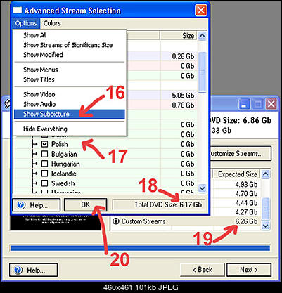

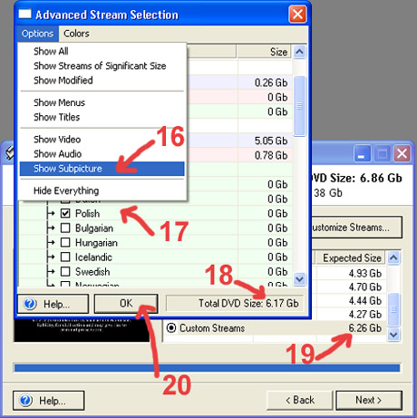

15.W oknie pojawi się nam następny poziom Custom Level
16.To samo możemy zrobić z innymi elementami filmu.Zaznaczamy, które napisy są nam potrzebne
17.Zaznaczyłem napisy w jęz.polskim
18.Znowu trochę spadło na pojemności
19.Poprzednio było tyle
Gdy już odchudzimy film do pojemności 4,38GB /nie więcej/ klikamy na
20.OK

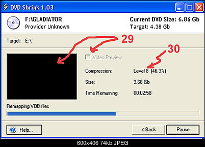

29.Jeśli zaznaczymy "Video Preview", będziemy mogli obejrzeć sobie co w danym momencie się zgrywa.Taki malutki filmik bez dźwięku i bardzo szybko
30.Pokazuje nam co zgrywa i na jakim poziomie /w danej chwili/
I tak musimy odczekać do momentu, aż film się zgra.Na zrzucie jest to już końcówka i następuje Remapping VoB-ów.Wyskoczy na koniec jeszcze jedno okno pokazujące to co nam się zgrało-to będzie koniec.Oczywiście należy jeszcze wypalić film np.Nero.
Na początku tego postu napisałem,że opcjonalnie można użyć np.DVD_Decryptera, którego opis znjdziecie tutaj http://212.126.5.248/showthread.php?s=&threadid=20555
Chodziło oto,że film można zgrać na dysk i zamiast używać napędu DVD z wsadzoną płytą użyć okna "FILES" i wskazać w katalogu zgranego filmu plik VIDEO_TS.IFO.Dalsze postępowanie jak wyżej.
Powodzenia.

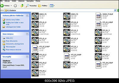

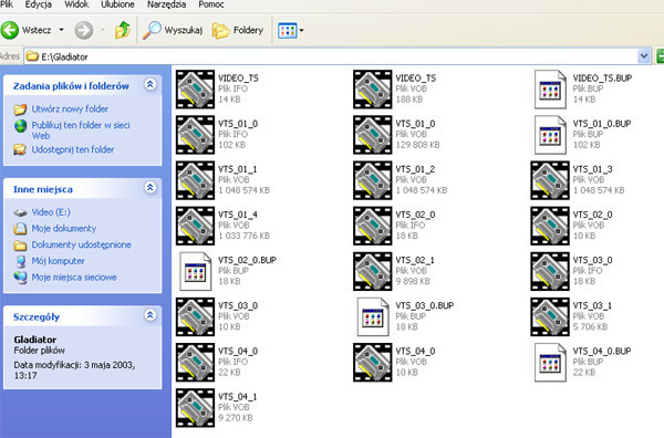

Struktura plików Gladiatora zgranego tym programem wygląda tak:
File Type: jpg 0000001_shrink.jpg (91.5 KB, 1788 oglądane)
