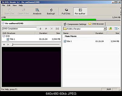

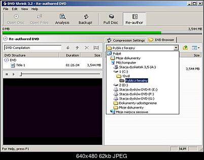

Jak w dvdshrink połaczyc 2 filmy przerobione juz na dvd tak aby powstał z tego jeden film który wypali sie na dvd ?
karmel jest offline   Odpowiedz cytując ten post
Stary 19.04.2005, 16:56   #8
PIOTR34
..: DVD-VIDEO :..
Avatar użytkownika PIOTR34
Data rejestracji: 20.08.2003
Posty: 2,069
Napisany przez karmel
"Open Files" dodajesz 1 film następnie opcja "Re-athor" i tak jak na fotkach poniżej
File Type: jpg DVD Shrink01.jpg (59.8 KB, 135 oglądane)
File Type: jpg DVD Shrink02.jpg (62.4 KB, 125 oglądane)
