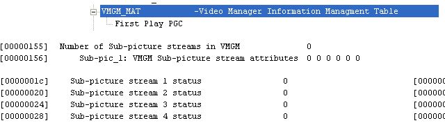

Twoje Ifo nie widzi napisów:
pozdrawiam Robs

Napisy już są, nie ustawiłem kolorów w programie Srt2Sup. Mam teraz problem z ustawieniem napisów na ekranie, mimo że to ustawiłem już dobrze dałem żeby napisy pojawiały się z lewej strony one wyświetlają z prawej obcięte i za wysoko. Da się to jakoś podregulować w pliku Vts_01_0.ifo ?
