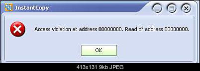

Witam wszystkich po dluzszej przerwie ....
Pisze poniewaz mam maly prblem z IC ( Pinnacle Instant Copy v8.00.251 Retail ta wersje uzywam )
Pare dni temu kupilem nowy sprzed ... glowna zmiana to procek z AMD na P4.
No i wszystko jest pieknie .. tylko IC wyplowa mi dziwny blad .. o tresci : ACCESS VIOLATION AT ADDRESS 00000000. READ OF ADDRESS 00000000.
Blad ten wyskakuje po zaladowaniu filmu ( wczesniej zripowanego na HDD) poprzez dwukrotne klikniecie w kolumnie SOURCE na hard drive .
Jezeli natomias nie zaladuje filmu powyzszym sposobem tylko zaczne od klikniecia na START w IC ... to wszystko jest pieknie ... tylko podczas czytania filmu w prawej czesci okna IC ( tam gdzie jest podglad filmu ) jest niewielie pasek rozwy ( jakby zajmuje troche miejsca filmu .. albo zastepuje go ) ... po chwili progs sie wiesza ...
Plizz pomocy .. jak cos wam przychodzi do glowy ... pod AMD nigdy nie mailem takich problemow ..
Jeszcze jedna prozba jezeli ktos wie gdzie mozna uzyskac" update do 8.3 " niech da znac .. ja jakos nie moge znalesc ;]

Czy używasz może Windows XP SP2?
Nie wiem czy to coś Ci pomoże, ale miałem ten sam problem, kiedy zainstalowałem pod XP Service Pack 2. Też IC nie chciał mi chodzić głosząc to takim samym komunikatem. Więc zrobiłem backup systemu z SP1 ( takową kopię systemu posiadam zrobioną Northon Ghost-em ) i problem zniknął. Na razie nie mam zamiaru powtórnie instalować SP2.
A tu jest link do Update 8.3.0.8 for Instant Copy 8. Myślę, że o to chodzi.

Dzieki Wielkie za linka !! jak tylko sie skonczy sciagac to zainstaluje i zobacze czy cos to da ..
Odnosnie SP2 to tak .. mam zainstalowany .... no i widze ze jezeli nikt inny nic nie poradzi to czeka mnie format i reinstalacja .... bo chyba nie ma innej metody zeby go wywalic z systemu ( SP2 ) ... tz tak mi sie wydaje ..;]

No i ..... po zainstalowaniu tego update-u ... wszystko dziala pieknie !!!
Wlasnie skonczylo kompresowac filmik ... wszystko tak jak chcialem ...
Ale ... mam teraz jeszce kilka pytan ...
a) jak powiekszyc plik wyjsciowy , poniewaz InstantCopySettings nie radzi sobie z ta wersja ( moze jest jakis inny programik do tego )
b) wiem ze mozna dostac sie w tej wersji do jakis ukrytych opcji .. gdzies to czytalem na jakims forum ale za bardzo nie wiem jak sie za to zabrac ... ( moze znacie jakies linki )
jezeli znalbys odp. na ktores z tych pytan daj znac ... z gory dzieki
Jeszcze raz dzieki za pomoc z tym linkiem ...
