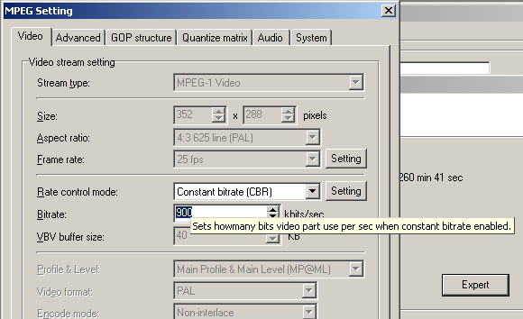

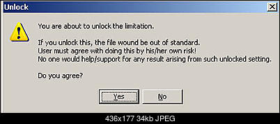

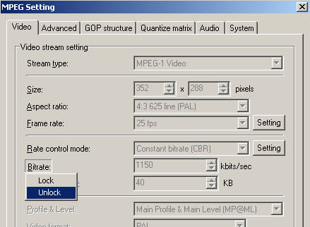

Napisany przez kryniu
a jeszcze mam pytanie co do tego programu TMPGEnc w ustawieniach moge sobie zmienic to birate, ale jak juz klikne project to juz ta opcja jest wylaczona i birate ustawione na 1150 o_O jak to moge zmienic?
Można to zmienić i nie trzeba ściągać żadnych profili w 4 kroku kreatora Tmpgenc wybierasz zakładkę "Expert" zdj. 1 i po kolei jak na zdjęciach
jak nagrac?-tmpgenc_bitrate02.jpg   jak nagrac?-tmpgenc_bitrate03.jpg   jak nagrac?-tmpgenc_bitrate04.jpg
