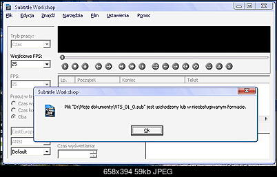

próbowałem już SubtitleWorkshop i nie otwiera mi żadnych napisów, Vobsub niby połączył bo plik się powiekrzył ale widać tylko pierwszą połowę napisów, mam chyba jakiegoś pecha ciągle coś nie działa
File Type: jpg Capture_7.jpg (59.4 KB, 67 oglądane)

Napisany przez KC42 Podgląd Wiadomości
To nie pech, to skutki macania problemu na chybił-trafił...
Najpierw należy sobie zawsze odpowiedzieć na pytanie 'dlaczego mam taki efekt', później 'jak można to rozwiązać', dalej dobrać odpowiednie narzędzia i dopiero działać. A ty liczysz na to, że stosując przypadkowe programy, dokonując w nich przypadkowych zmian, uzyskasz oczekiwany efekt.
Podpowiem - nie możesz łączyć napisów w formacie idx/sub w tym przypadku.

nie przypadkowe kożystam z poradników, nie wiem na co program vobsub ma narzędzie "VobSub Joiner" jak nie połączy napisów sub które sam wyciągnął z filmu, a problemy próbuje rozwiązać pierw sam, w ostateczności pytam.

Tak, ale przypadek z kt***243;rym si***281; teraz m***281;czysz dotyczy napis***243;w z dw***243;ch r***243;***380;nych p***322;yt, na kt***243;rych nie zachowano identycznej kolejno***347;ci strumieni...
Dlatego musisz najpierw z ka***380;dej p***322;yty wyci***261;gn***261;***263; napisy polskie, a dopiero p***243;***378;niej to ***322;***261;czy***263;. Najlepiej wyci***261;ga***263; od razu w formacie obs***322;ugiwanym przez program w kt***243;rym b***281;dziesz p***243;***378;niej robi***322; authoring.
