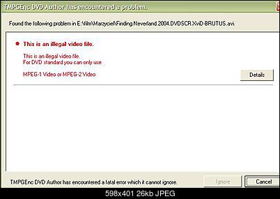

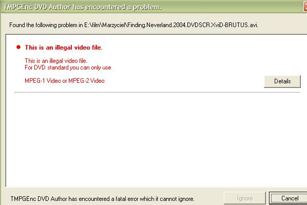

Problem w tym,że triale o jakich tu piszecie,czyli np., TMPGEnc DVD Author ,DVDlab PRO nie widzą plików avi...,podobnie NeroVisionExpres...
Załącznik pokazuje co występuje w TMPGEnc DVD Author .

z plikami AVI nie da się tak zrobić jak chcesz zrobić
TMPGEnc DVD Author nie toleruje plików AVI (DivX/XviD) a tylko mpg1 i mpg2 - stąd ten błąd
już mowa była w którymś z tematów że ten program takich plików nie przyjmie
i pewnie żaden inny
trzeba to przerobić do mpg uwzględniając wklejenie w film napisów
wtedy będzie można dorobić menu i będzie uatrakcyjnione
jeśli nie chcesz konwertować z AVI do mpg to pozostaw tak jak jest ale z menu trzeba zrezygnować

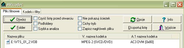

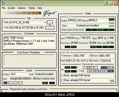

Mam plik nie "widziany" przez TMPGEnc DVD Author dlaczego ?
Czy przez to SVCD ?

Nie to zapene nie przez svcd tylko, przez voba, nie jestem pewnie ale moze powinienes otworzyc VIDEO_TS.IFO. I to chyba jest menu, a nie film, bo zajmuje 30 mb, a nie 0.99 giga

Ten plik to nie jest cały film,pokazałem jako przykład.A jest to nagranie domowe.
Swego czasu oddałem do studia wszystkie VHS-y by przegrali mi na DVD, tak też jest teraz,pod taką właśnie postacia...
A filmy to swoją drogą...
Czy przez to SVCD ?
Widzę problem na obrazku "bez_nazwy.jpg" - Sys Bitrate = 10080kbps
Standard DVD zakłada, że Sys Bitrate nie może przekroczyć 9890kbps (bodajrze, nie pamiętam dokładnie ale na pewno coś koło 9800 z groszami).
To nie znaczy, że zaraz musisz przekodowywać plik - wystarczy, że wrzucisz go do np. "ReStream" i zmienisz bitrate streamu video na 8000kbps a program wpisze taką wartość w nagłówki (czyli tylko wpis zmieni a bitrate pozostanie jak był 9500kbps). Po takim myku programy do authoringu nie mają już zastrzerzeń.
Potem mogą, ale nie musza być problemy z odtwarzaniem (za duży bitrate) ale nie koniecznie.
Oczywiście "ReStream" dział tylko na plikach M2V i MPV.
