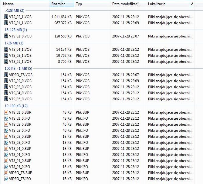

tzn. ***380;e ca***322;a oryginalna p***322;yta ma pojemno***347;***263; ok. 2GB? Wklej tu mo***380;e zdj***281;cie z eksplorera z widoku szczeg***243;***322;owego (z wielko***347;ciami plik***243;w).
Ale i tak co***347; jest nie halo z tymi wielko***347;ciami...

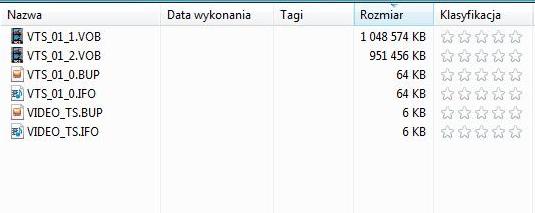

Oto jak wygląda orginalna płytka
A tak moja płyta po autoringu
File Type: jpg orginalna płyta.jpg (103.1 KB, 304 oglądane)
File Type: jpg płyta po autoringu.jpg (16.9 KB, 285 oglądane)

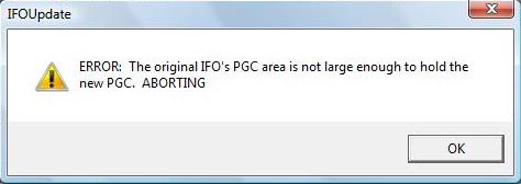

Zrobiłem tak jak powiedziałeś. Podmieniłem w moim rginalnm filmie plik VTS_01_1.VOB, dwoma plikami z mojego filmu po autoringu, tzn. VTS_01_1.VOB i VTS_01_2.VOB i po odpaleniu INFOUpdate wywala taki komunikat:
File Type: jpg błąd IFOUpdate.jpg (11.1 KB, 272 oglądane)
