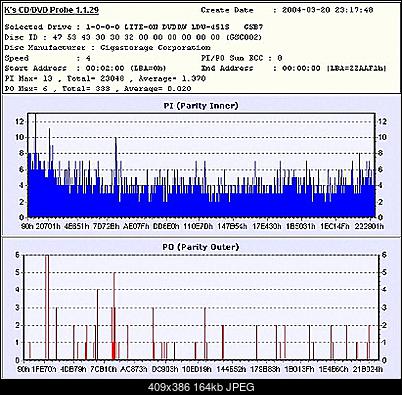

Jakis czas temu zaczalem palic plyty DVD na moim Litku 451s,a ze nie lubie wydawac niepotrzebnie kasy zaczalem eksperymentowac z tanimi nosnikami. Wiekszosc slabych jakosciowo plyt wypalala sie tak ,ze koniec plyty wykazywal kilkokrotne podwyzszenie bledow PI/PO co widac zalaczniku DataWrite.jpg .Wydawalo mi sie,ze wielce nieprawdopodobne jest by nosnik mial lapsza jakosc na poczatku i znacznie gorsza na koncu.Zalozylem wiec,ze jest to spowodowane stopniowym podwyzszaniem temperatury podczas nagrywania w napedzie DVD.Przy koncu plyta ma juz bardzo wysoka temperature( co daje sie odczuc organoleptycznie zaraz po wyjeciu z napedu).Charakterystyka mocy lasera nie jest korygowana wraz ze wzrostem temperatury wewnatrz napedu( moc powinna byc nieco obnizana).Powoduje to, iz zmniejsza sie roznica w odbijaniu swiatla miedzy 1 i O (poszczegolne pity ulegaja "rozmywaniu " ).
Rozwiazanie okazalo sie banalne.Wystarczy zdjac "klapke"(ta z napisem DVD-RW) z tacki napedu DVD.W ten sposob po zamknieciu napedu miedzy tacka a panelem frontowym pozostaja szczeliny. Przez szczeliny te pod wplywem obrotow plyty DVD przeplywa powietrze chlodzac plyte i laser nagrywarki.Zabieg ten spowodowal splaszenie charakterystyki bledow PI/PO na koncu plyty.
File Type: jpg DataWrite.jpg (161.3 KB, 922 oglądane)

Wykres ktory podalem na poczatku tematu pochodzi z odczytu najgorszych plyt jakie posiadam DataWrite (2.90 za sztuke z kija) przy zamkniej klapce.Wykres z otwarta klapka rozni sie tylko spadkiem bledow PI/PO w koncowej fazie nagrywania z 220/38 do 120/20.Jutro sprobuje wygrzebac wykresy innych plyt.
