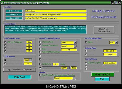

Otóż mam problem z filmem, o takich parametrach:
Video : 627 Mb, 885 Kbps, 23.976 fps, res. 512*208 (2.46:1), DX50 = OpenDivx V5
Audio : 68 Mb, 96 Kbps, 44100 Hz, 2 chan., 0x55 = Lame MP3
ścieżkę audio przerabiam na AC3, najpierw wyodrębniając ją Nandub'em, zmieniam potem rozszerzenie na *.mp3 potem fixuję BeSliced'em i reszta w AC3Machine z ustawieniami jak na screenie, ale po wczytaniu wszystkiego do DVDMaestro i kliknięciu na podgląd nie słychać dźwięku...
Robiłem podobnie kilka filmów i nigdy nie trafiłem na taki problem
Jeszcze jedno, może istotne: po wyodrębnieniu dźwięku w Nandub'ie sam dźwiek się odtwarza (w WMP) po zmianie rozszerzenia z wav na mp3 też i tak samo po fixie w BeSliced natomiast już po przeróbce w AC3Machine i odtwarzaniu samego dźięku w Power DVD nic nie słychać mimo, że czas leci...
