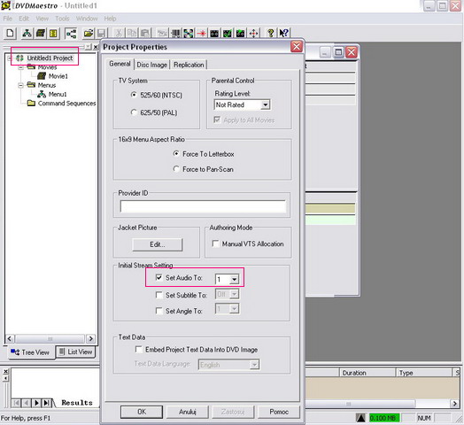

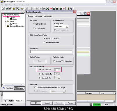

a czy "odfajkowałeś" w miejscu gdzie zaznaczyłem na czerwono ?

Tak. Odfajkowałem. Zresztą to już w swojej instrukcji zaznaczał KobraVerde. Zrobiłem, tak jak on tam sugerował. I audio i napisy odfajkowałem na 1.

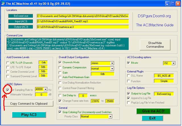

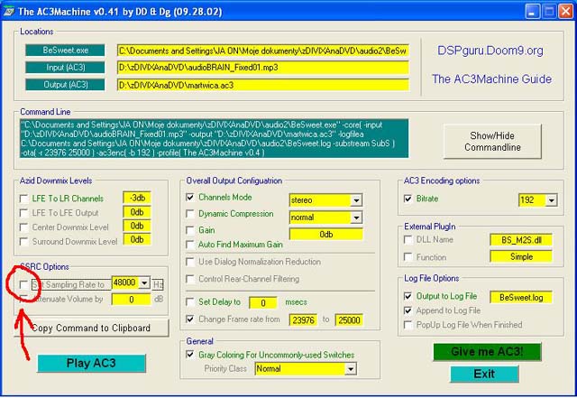

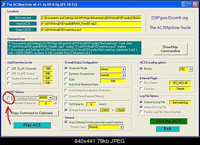

Do tego co napisałem wyżej o problemach z przerobionym dźwiękiem dochodzi jeszcze jedno doświadczenie: Otóż Cobra w podręczniku jak ustawiał parametry w AC3machine, miał ustawienia mniej więcej taki jak na pierwszym obrazku. Mimo iż sugerował zmianę na 48000, na skrinie nie było przy tej pozycji "ptaszka". Czyli coś takiego:
wtedy powstaje ścieżka ac3, która teoretycznie jest ac3 i taką ścieżkę odtwarzają multimedialne odtwarzacze i słychać i jest okej. Ale jak próbuję ją importować tak zrobione ac3 do DVDmaestro, to mi krzyczy program, że mu nie pasuje częstotliwość sample rate. Czyli wniosek taki: że jednak jak się nie postawi ptaszka, to częstotliwość się nie zmienia na 48000 i dlatego krzyczy. Ale wtedy dźwięk działa, tylko że nie chce się do DVDmaestro wlać.

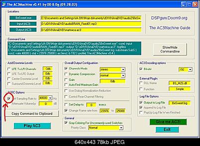

Bo kiedy ustawię z zaznaczeniem "ptaszka" przy 48000
Przy takich ustawieniach pienknie się wszystko robi i DVDmaestro przyjmuje ten dźwięk bez dyskusji, łączy go i robi z niego dvd, ale niestety nic nie słychać. A i sam plik ac3 w żadnym multimedialnym odtwarzaczu nie wydaje ani pół słyszalnego dźwięknięcia. Ja cię kręcę. Po prostu szok :-(

Może jakimś potomnym się to przyda ;-) Bo po wysileniu mózgownicy pokonałem ten problem ;-) Otóż zaszedłem go tak, że: skoro ac3machine miał problem z przerabianiem częstotliwości próbkowania z 44000 na 48000 i robił kaszanę jakąś, to mu ułatwiłem. Całą ścieżkę audio poddałem obróbce w edytorze audio (chyba może być dowolny, który ma opcję przekonwertowania częstotiwości próbkowania). W moim przypadku był to All Editor. Nie zmieniałem mu charakteru ścieżki, to znaczy zapisałem to co przekonwertowałem jako mp3, tylko ze zmienioną na 48000 częstotliwością próbkowania (to był już plik sfixowany przez besliced) i takie przerobione sfixowane mp3 które w sobie już miało 48000 próbkowanie poddałem obróbce w ac3machine. I bez łaski po prostu tylko przerobił mp3 na ac3 nie dotykając innych parametrów i zadziałało. I w dvdmaestro się wszystko skleiło i synchronik jest miodzio. Więc uważam, że pokonałem bestię ;-) I tym samym uważam ten temat za zamknięty ;-) Pozdro i dzięki za włączenie się tych kilku osób.
