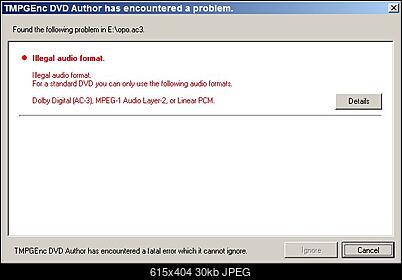

Napisany przez Mirek-1977
jednak nie sądzę aby NanDub robił to "dużo" szybciej
demuxowanie ścieżki trwa kilka sekund
Oto porównanie prędkości wyciągnięcia ścieżki *.ac3 z filmu trwającego 63 minuty przez programy :
VirtualDub 1.5.10 (build 18160/release) ***8211; 1 min. 18 sek.
NanDub 1.0rc2 (build 1853/release) ***8211; 34 sek.
nie wiem jak to się dzieje, ale to ponad 2 razy szybciej !, od jakiegoś czasu używam do tego celu wyłącznie NunDuba
do tego jak piszesz trzeba po NanDubie tą ścieżkę naprawiać
więc jednak VirtualDubem będzie szybciej bo po nim nie trzeba naprawiać
i chodzi mi o VirtualDubMod (najlepszy jest moim zdaniem ten bazujący na VD 1.4.xx)
Co do naprawiania ścieżki *.ac3 to sprawa wygląda tak, że muszę to robić zarówno po jednym jak i drugim wymienionym przeze mnie programie. Nie wiem jak jest w VirtualDubMod (muszę to sprawdzić). CobraVerde w swoim poradniku pisze, iż chodzi o korekcję w nagłówku plik zapisu o jego formacie. Mimo, że ścieżka audio jest bez problemu odtwarzana np.: Bestplayer-em, to już przy próbie authoringu jakimkolwiek programem pojawia się błąd (patrz rysunek z TMPGEnc DVD Author) i bez udziału BeSliced się nie obejdzie.
