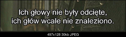

Cześć
Możesz się jeszcze pobawić DVDAuthorGUI napisy zrobisz w Subtitle Workshop (Napisy w formacie MicroDVD) łatwo i przyjemnie. Ktoś pisał na forum że niezbyt ładnie wyglądają ale ja tak ostatnio przerobiłem film przywieziony z niemiec i powiem szczerze że mnie się bardzo podobają napisy zrobione za pomocą tego softu. Przykładowy obrazek z filmu przerobionego DVDAuthorGUI
Edit:
Napisy nie są wklejane na film, tylko włączane i wyłączane.
File Type: jpg Napisy.jpg (29.8 KB, 313 oglądane)
Pozdrowionka
