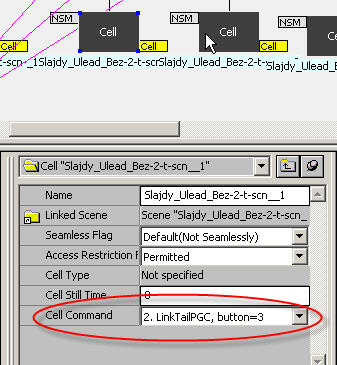

Nie mam najmniejszego problemu z wywołaniem jednego polecenia z Command List. Ale piszesz, że w ostatnim Cell mają być dwa porównania. Jak to zrobić ?

Jak dodać następną komendę:
Klikasz dwa razy, np. w cell otwiera się Simulation window. Dajesz PGC Command - Cell/Pre/Post naciskasz Add i wpisujesz kolejną komendę...
