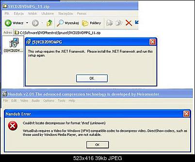

Za radą szanownych kolegów znalazłem programy: Nandub2, VirtualDub i Spruce DVDMaestro. No i mam problem nie lada, bo nie jestem PC-towcem. Nie wiem jak mam sprawdzić i co zrobić aby te programy uruchomić. To co im dolega jest w załacznikach.
Proszę o pomoc w zabiciu tych komunkatów.
Nadmienię, że pracuję pod WinXP Homeeee...

ad.1 Tak jak napisali: zainstaluj NET.Framework - powinien też pomóc ServicePack1 (wszystko dostepne np. na stronie Micro(tfu)softu
ad. Zainstaluj kodek (dekoder) właściwy dla danego filmu (taki jakim film był robiony)

hmm - z komunikatu Nanduba wynika, że brakuje ci kodeka DV czyli masz pewnie AVI zgrane z kamery. tu go znajdziesz http://mirror01.iptelecom.net.ua/~video/ - polecam MainConcept
