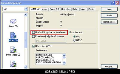

Sory bo ja sie pomyliłem, jeżeli robisz na VCD to nie dajesz authoringu tylko normalnie w nero burning room dajesz nagraj VCD i szukasz tego pliku (tfm_muxed_file00.mpg). Jak nie przyjmuje pliku to odznacz w opcji (tam przy nagrywaniu VCD w nero) taki wpis "VCD zgodne ze standardem".
Authoring robi się tylko przy DVD - sory za zamiesznie to ja się pomyliłem
File Type: jpg 4.jpg (48.1 KB, 348 oglądane)
