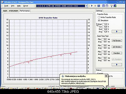

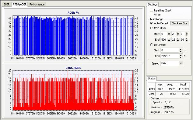

Maly tescik: TDK+R 4x palony 4x na Litku 1213@1633(Zebra-Mod)@1653.

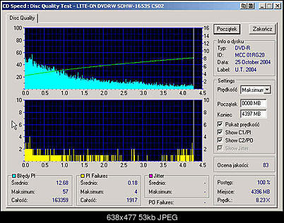

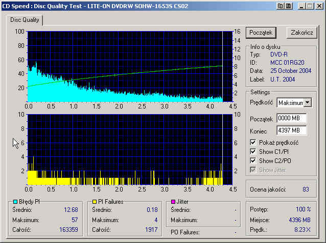

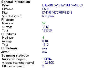

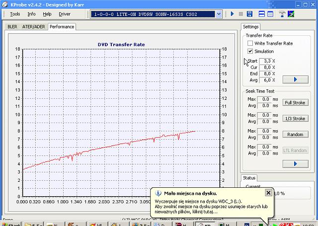

A to moja 1213@1653 z EEPROMem z 16.06.2004 z BIOSem ze stronki CodeGuys.
Wyniki niestety mizerne.
Wie ktoś może dlaczego?

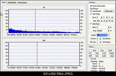

ciąg dalszy wypocin...
1213@1633@1652 ???-snap4.jpg   1213@1633@1652 ???-snap5.jpg   1213@1633@1652 ???-snap6.jpg

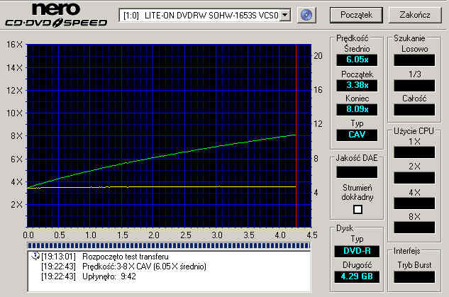

Jedynym usprawiedliwieniem mógłby być fakt działania w tle wielu programów, ale obciążenie procka Athlona 2000+ nie przekraczało 30%, więc raczej odpada.
Płytka nie była najgorsza, bo Verbatim (choć z wałka MCC).
Była nagrana z prędkością 4x (jej maksymalna), a odczyt w programach ustawiony na maxa.
@adas.p1: Z jaką prędkością Ty odczytujesz w K-Probe?

Napisany przez Morris
Zawsze 4x.
