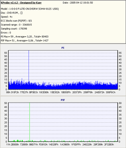

edit: tłok dodany do piwa Faxe (którego nie znoszę ) Zielona Mila (DL), ta szpila to pewnie przejście na drugą warstwę? a tak ok.
