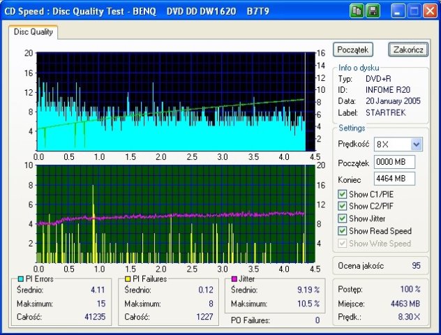

Z platinum jest roznie zalezy jak sie trafi z moich doswiadczen to kupowac malymi partiami
ostatni moj nabytek byl roaczarowanim ale to naprawde rzadko sie trafia ale jednak (a wypalilem juz troche ponad 150... i to na BENQ tego napewno jest to nosnik godny uwagi)

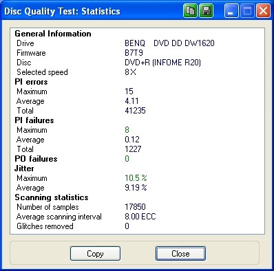

i wynik ostatnia partia i dodam ze zawsze pale je 12 x

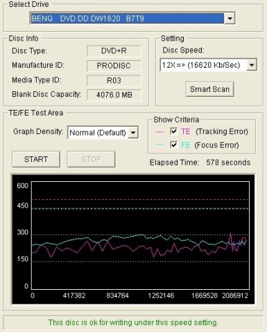

Takie tam testy zacząłem
Na początek Philips DVD+R 1-8x
kolejno testowane 2,4x; 4x; 8; 12x - potem smart test
BenQ 1620-philips-x8-smart.jpg   BenQ 1620-philips-x8_24.jpg   BenQ 1620-philips-x8_40.jpg   BenQ 1620-philips-x8_80.jpg   BenQ 1620-philips-x8_120.jpg

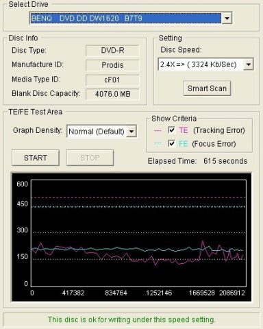

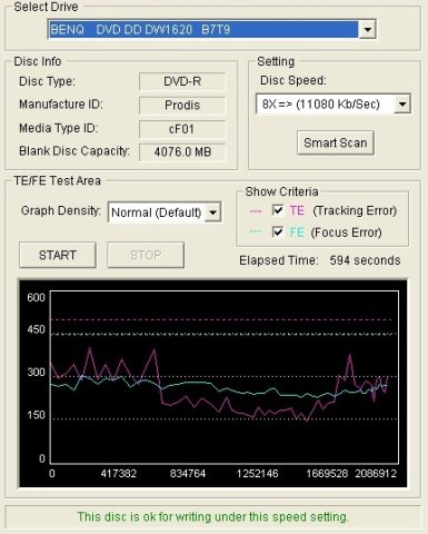

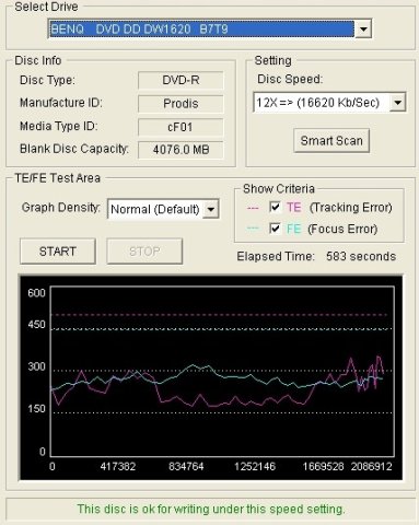

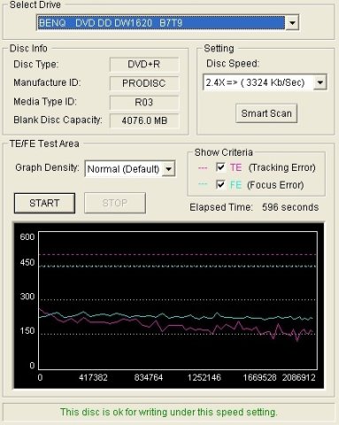

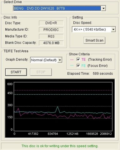

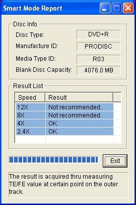

Następna płyta: Vakoss DVD+R 8x
testy: 2.4x; 4x; 8x; 12x; smart scan
Nie rozumiem czemu smart scan nie rekomenduje wyższych prędkości
BenQ 1620-vakoss-x8-smart.jpg   BenQ 1620-vakoss-x8_24.jpg   BenQ 1620-vakoss-x8_40.jpg   BenQ 1620-vakoss-x8_80.jpg   BenQ 1620-vakoss-x8_120.jpg
Ostatnio zmieniany przez Fantomas : 21.01.2005 o godz. 21:26

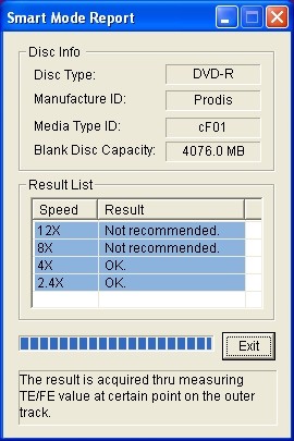

podobnie dla Vakoss DVD-D x8
Oprogramowanie Smartscan i Q-scan sa wadliwe co zostalo pokazane wczesniej.
Po 1. Wyniki z jednego zwykle nie pokrywaja sie z wynikami drugiego.
Po 2. Wyniki FE/TE z Q-scana nie przekladaja sie na test po nagraniu.
Takze moze nastepny naped benq (wyjdzie juz wkrotce) bedzie mial to poprawione bo tutaj to wyraznie nie dziala tak jak trzeba.
