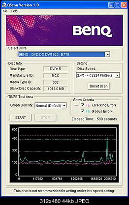

Większe błędy TE/FE i większe PI.
Mimo wielu opinii zbieżność w tym przypadku istnieje.

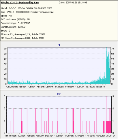

Stary 21.01.2005, 14:01   #1142
Napisany przez slawekj
Ale tak duże różnice w PI na obydwu napędach
Płytka nagrana na danej nagrywarce wypadnie lepiej
Ale to może wynikać z faktu
Że Litek od samego początku czyta x4 niemalże liniowo
I prędkość na początku płytki jest wyższa => więcej błędów
Na Benku prędkość ta na początku jest mniejsza i wzrasta pod koniec
Czyli błądów trochę mniej
Może to wynikać z tego?

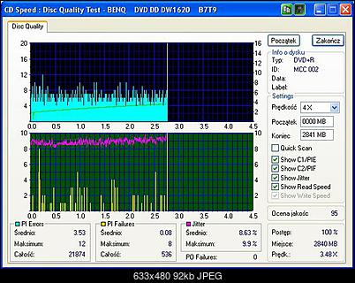

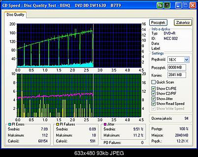

w zalaczniku verbatimka 4x@4x palona z obrazu iso dvd decrypterem 3.5.2.0, aspi 4.6. od razu mam pytanie - dvd pastele z boxa pochodza od tayio yuden, czyli krotko z japonii? chcialbym zakupic wieksza ilosc nosnikow, a najchetniej wlasnie od tego producenta, przy czym wolalbym kupic taniej i w cake boxie a nie w w slimach.
czy ktos wie kto jest producentem tych nosnikow:
Verb 10 pack
i tych
Verb 25 pack
tego platinuma i tego wypuscil chyba tayio yuden?
a moze po prostu kupic np TO ? kto jest producentem tdk boxa a kto cake?
BenQ 1620-verb-mcc002-2.4x.jpg   BenQ 1620-verb-mcc002-4x.jpg   BenQ 1620-verb-mcc002-8x.jpg   BenQ 1620-cdspeed-4x.jpg   BenQ 1620-cdspeed-16x.jpg

Stary 21.01.2005, 15:08   #1146
Jest dobrze. Pomimo dużych błędów FE na końcu co jest niestety częstą regułą dla Verbatima MCC ( stąd te górki na końcach wykresów) ocena ogólna wysoka i wykres równomierny.

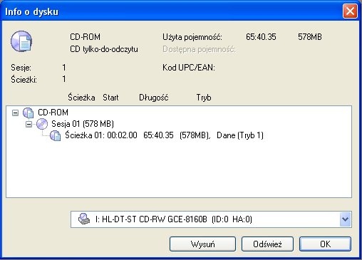

wlasnie sprawdzilem w benq plyte nagrana w trybie raw na moim starym lg gce-8160b (legenda ) i co sie okazuje? faktycznie benek nie widzi tej plyty. diodka sie swieci na zielono, ale uparcie twierdzi ze dysk ma otwarta sesje. zalaczniki to info z nero (oczywiscie ta sama plyta).
