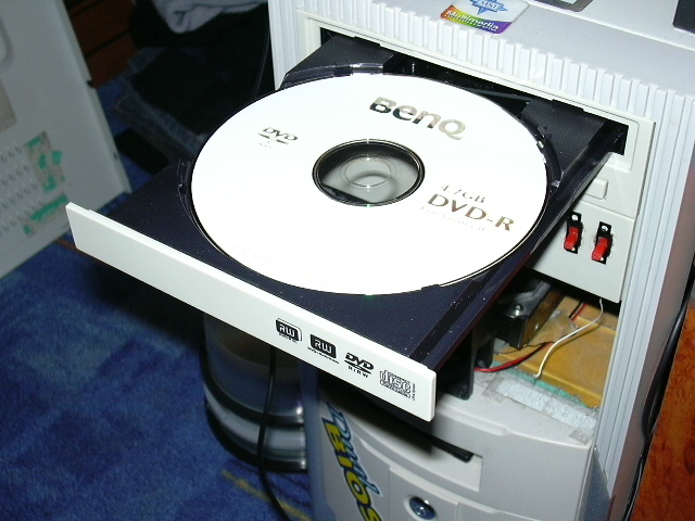

Jaki powinien być panel nagrywarki? Z napisem BenQ? Jaki to jest wówczas model? Kolega sts zaprezentował zdjęcie swojej nagrywarki i ona nie posiada logo. Jaki symbol jej odpowiada?

0F1 - OEM z biosem z serii G7XX i panelem jak na zdjeciu przedstawionym przez sts-a
0F2 - BOX z biosem z serii B7XX i panelem jak na WWW benq
2F1 (2FA?) - OEM z biosem z serii B7XX i panelem jak na zdjeciu sts-a badz TUTAJ
to glowne roznice - dodatkowe to dodane kable lub ich brak i to samo dotyczy oprogramowania - czasem daja a czasem nie wiec nalezy pytac sprzedawce. generalnie - nie ma znaczenia co kupisz bo i tak mozna wgrac bios B7U9 i nie bedzie zadnej miedzy nimi roznicy. jesli zalezy ci na panelu to musisz znalesc wersje 0F2 - co na pewno nie bedzie latwe.

Panel od sts widać tutaj
http://forum.cdrinfo.pl/attachment.p...chmentid=17638
Brak logo, cztery 'znaczki' i duży przycisk do operowania tacką :)

owszem widac tam 3 ale to nic nie zmienia - panel jest identyczny jak w mojej 1620 oem a o niego mi glownie chodzilo :)

Jest bowiem jeszcze np. model OEM taki jak foto stsa
Tyle, że z oryginalnym biosem PRO :taktak:
