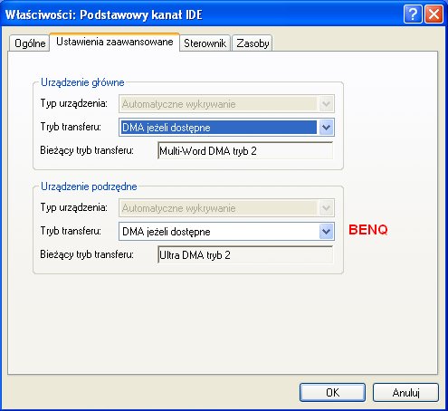

Crasher 27.02.2005 00:25
Ilość załączników: 3
Gdzies znalazlem cos takiego :
http://forum.cdrinfo.pl/attachment.p...id=17656&stc=1
A u mnie wyglada to tak, jest poprawnie? Na kanale 1 dwa dyski, na kanale 2 BenQ osobno..
http://forum.cdrinfo.pl/attachment.p...id=17657&stc=1
http://forum.cdrinfo.pl/attachment.p...id=17658&stc=1
dziura 27.02.2005 00:28
Napisany przez Crasher
to moj obrazek :)
twoje podlaczenie jest jak najbardziej poprawne - u mnie jako master jest LG (ten niepodpisany) a dyski na raidzie i 2 kanale ide.

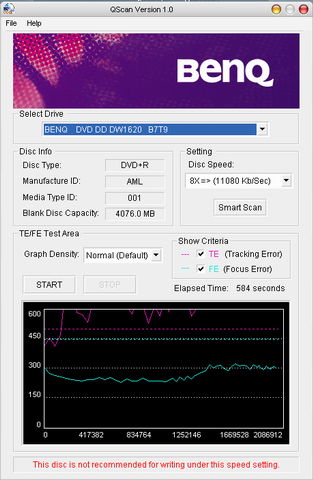

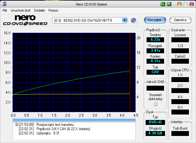

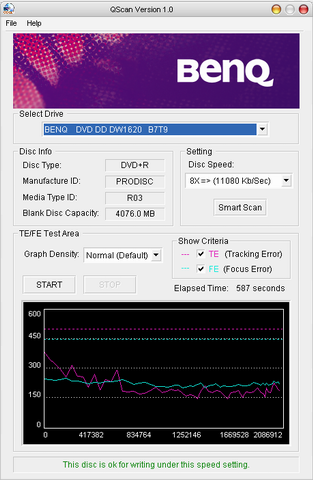

Boger 27.02.2005 01:21
No i male porownanie:
eProFormance
Benq 1620 B7T9 12x vs. Nec 2510 v3-2 Herrie 8x
QScan
Benq 12x, 8x; Nec 8x
http://forum.cdrinfo.pl/attachment.p...id=17661&stc=1 http://forum.cdrinfo.pl/attachment.p...id=17667&stc=1 http://forum.cdrinfo.pl/attachment.p...id=17659&stc=1
Benq
http://forum.cdrinfo.pl/attachment.p...id=17665&stc=1
Nec
http://forum.cdrinfo.pl/attachment.p...id=17660&stc=1
Jak widac mimo wiekszej predkosci palenia, Benq swoja plytke nagralo ladniej :serdusz:
Sorka za wrzucenie wykresow ktore na forum juz gdzies sa, ale takie porownanie daje jakis obraz jakosci wypalania naszych benq'ow :piwo:
