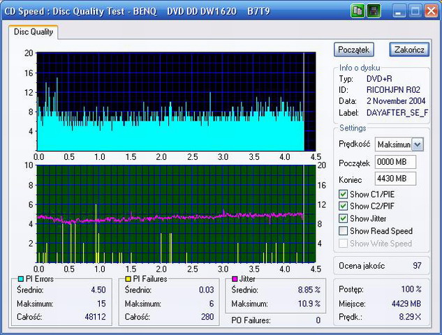

mensir67pl 23.12.2004 09:51
Ilość załączników: 3
nowy bios platimum palona 12 x TEST na Maximum
http://forum.cdrinfo.pl/attachment.p...id=14287&stc=1
http://forum.cdrinfo.pl/attachment.p...id=14288&stc=1
http://forum.cdrinfo.pl/attachment.p...id=14292&stc=1

Fantomas 23.12.2004 07:55
Nowy bios B7T9
Na forum cdfreaks.com piszą, że:
1. dodają wsparcie dla nośników Ricoh DVD+R DL [RICOHJPN D00].
2. modyfikują strategię zapisu tak dla DVD+R jak i dla DVD-R.
3. dodają wsparcie dla CCCD media playback. (co to jest? bo ja nie wiem :()
a z testów wynika że po zmianie z B7S9 na B7T9 poprawia się jakość:
PIE spada z 121,347 total do 78,577 (total) oraz
PIF leci z 5,002 (total), 14 (max) na 337 (total), 7 (max)
dla jednej płyty testowanej przy różnych (ww.) biosach
Miłego dnia
PS. A ja wciąż nie mogę namierzyć wersji box/retail bym mógł ją zakupić :(
PS2. O widzę, że ktoś w tym samym czasie o tym samym pisze - i mnie wyprzedza w tym pisaniu :D :piwo:
mensir67pl 23.12.2004 07:23
Nowy
Firmware (B7T9)
Release Date:
23-Dec-2004
Release Reasons:
1. Support Ricoh DVD+R DL [RICOHJPN D00] media.
2. Modify the writing strategy for both DVD+R & DVD-R media.
3. Support CCCD media playback.
a co wiecej nie wiadomo
http://support.benq.com/front/BenqMa...otId=undefined
