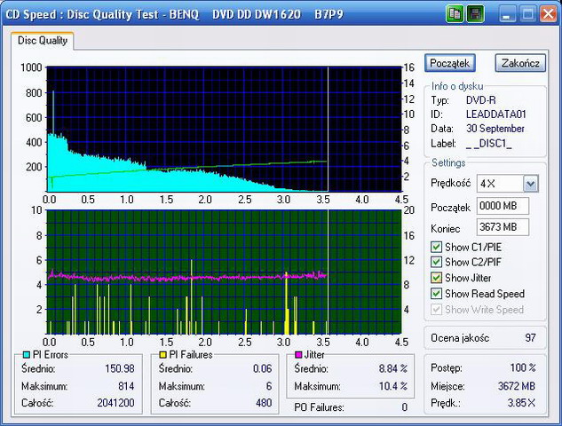

najtanszy 4Xdvd-r jak znalazlem 1 -pln Smart Scan -nie rekomenduje
i obrazek
3 stacjonarnych smiga bez problemu

QScan nie rekomenduje z uwagi na jakość.
Jednak niskie PIF i małe błędy Jitter dały ocenę bardzo wysoką 97/100.
To prawdziwa sztuka wypalania.
Duży plus dla BenQ.

Avatar użytkownika legion
Data rejestracji: 02.06.2004
Lokalizacja: WroceK
Posty: 4,980
i tu musze powiedziec ze przy 400 az 97 no bez jaj maks 814 to mi sie nie podoba chyba za szybko wczesniej wyciagnolem wnioski

To prawda PI zbyt duże ale to max to pojedyńczy bląd. Średnia 150.
Już pisałem, że jakość błędów się liczy. Błędy PI na pierwszym poziomie zostały prawie całkowicie skorygowane i dlatego tak wysoka ocena nośnika choć z uwagi na wysokość błędów PI nie rekomendowana przes QScan.
Szkoda, że nie mamy wykresu czystej płytki.
Rozumiem, że był to test i czytanie na stacjonarnych potwierdza tezę, że najważniejsze są błędy PIF i Jitter.
Ostatnio zmieniany przez slawekj : 07.12.2004 o godz. 22:40

Napisany przez legion
i tu musze powiedziec ze przy 400 az 97 no bez jaj maks 814 to mi sie nie podoba chyba za szybko wczesniej wyciagnelem wnioski
przycyniana filmow i niske noty w testach glowny czynnik to PIF
leci nastepny dvd-r (MINT)
a tu palona na litku i test

Ale powiem jak ciekawie sie je wypala w DVD Decrypter jak ustawie na 4 x wywala blad a jak przestawie na 2x to pali 4x
i wynik nastepny

hmm dalej mi sie nie podoba 82 i 96 jakosci narazie dziwi mnie to
Stary 07.12.2004, 22:45   #180
Ten sam nośnik a jaka róznica.
Prośba o parę skanów płytek przed nagraniem.
Reszta bez komentarza.
