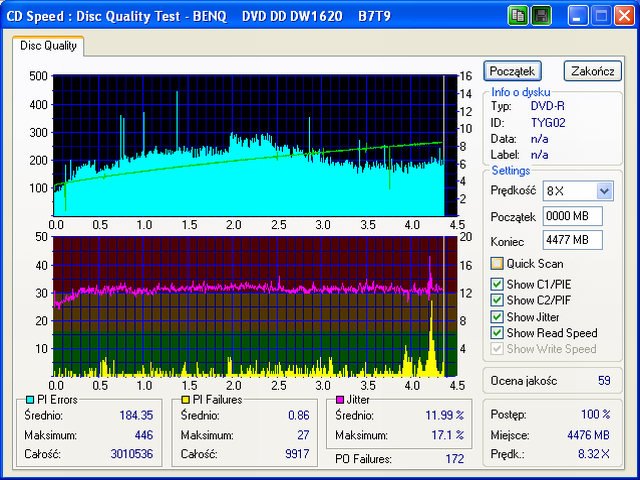

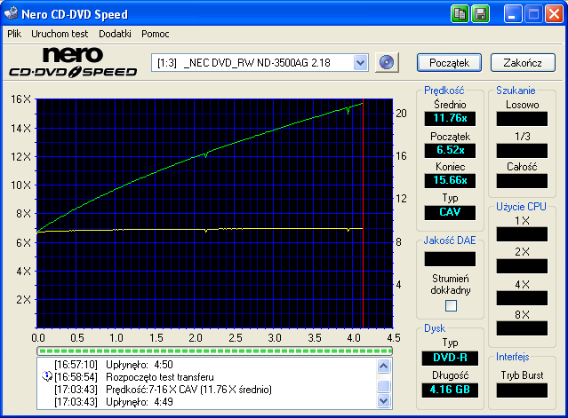

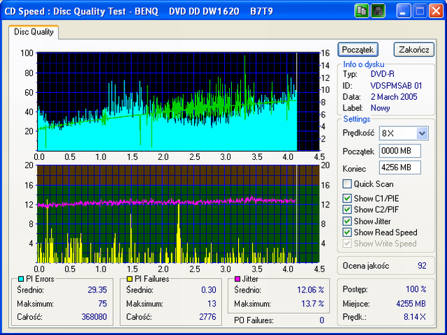

Kolejne moje testy majace na celu pokazanie ze benq 1620 jest gorszy niz nec 3500
Benq Totalna porazka w paleniu plyt z nosnikiem TYG02 a wiec omega 8x- esperanza 8x- bulkpak 8x- omega printable 8x- copyme 8x-. Dla przykładu wrzucam test 2xpalenie tego samego na nec i benq plytki omega 8x- obie nie dostaly zezwolenia na palenie w zadnej szybkosci oblaly test nawet na 4x puscilem je na 8x ale zarowno na necu jak i na benq palily sie ponad 15 minut. plyta nagrana na necu odczytywala sie ( mniejwiecej tak jak ta esperanza 8x- TYG02 tez nagrana na necu) ale wywalilem ja bo miala w tescie bledy PO.
Jak ktos ma mozliwosc sprawdzenia na tych plytkach to poprosze ( bo moze trafily mi sie wyjatkowo zle albo niewiem co ) zamawialem w sklepie takie plytki i wszystkie 8x- na nosniku TYG02 poszly do kosza

BenQ 1620-omega4xbenq.png   BenQ 1620-omega4xnec.png   BenQ 1620-esperanza8xodczytnec.png

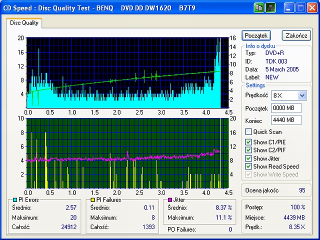

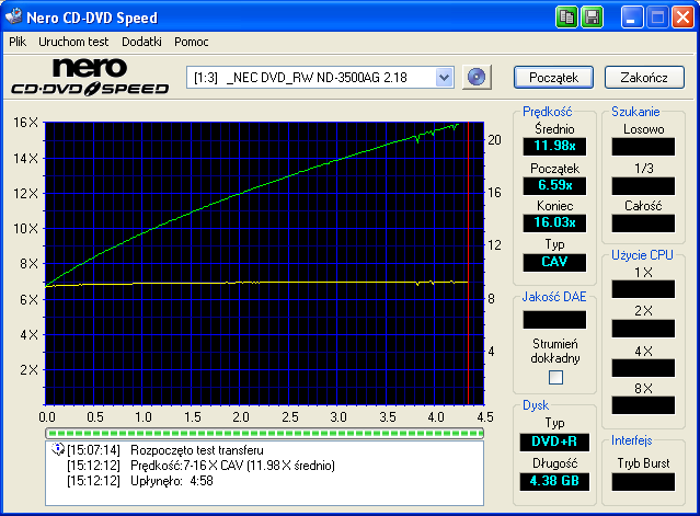

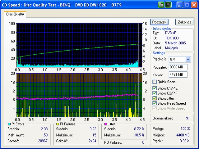

I dalej 2x palenie na tdk 1-16x+ (tym razem nie palilem tego samego bo mi zal bylo plytek ale wielkosci sa podobne) obie plytki dostaly zezwolenie na palenie 16x (w tescie normalnym plytka palona na benq miala minimalnie gorsza koncowke od tej palonej na neku ale tez dostala pozwolenie na 16x)
Nec palil 6,52 minuty benq 6,29
Tu widze zdecydowana przewage benq minimalnie gorsza plyta lepiej sie nagrala i lepiej sie odczytuje
W zalacznikach test odczytu i test przed nagraniem ocena jakosci w 2 czesci

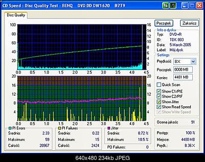

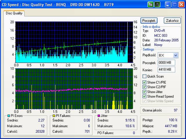

Zmeczylem kolejna plytke, tym razem Platinum DVD+R x8. Nagrywana i testowna przy normalnym obciazeniu kompa (antywir, firewall, gadu, poczta, cos sie sciaga, a ja film na podlaczonym tv ogladalem ) Poczatek obiecujacy, koncowka juz nie wyszla. Palona x16, wrzucilem katalogi windows, program files itp male smieci W sumie ponad 32tys plikow i 2tys katalogow Odczytuje sie bez problemu.
Benq sie zrobil goracy po nagrywaniu jej x16, to normalne ze tak mocno sie nagrzewa przy tej predkosci, macie tak samo ?

Nic ten nowy bios nie daje patrzcie tu porownanie U9 z starym T9
http://club.cdfreaks.com/showthread.php?t=127936
2 zalaczniki test jakosci tych tdk

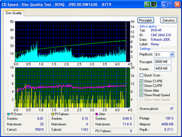

I nastepne
2x palenie na titanum 8x+ (znow nie to samo ale wielkosci podobne) obie plaily sie kolo 9 minut.Obie dostaly zezwolenie na palenie 8x I znow mimo ze nero ocenia wyzej plytke z neca lepszy odczyt tej z benq ogolnie 1:0 dla benq
O po tescie jaceq ktory palil platinium 8X+ na 16x widze ze nic ten nowy bios nie daje bo mimo ze plytka dostala zezwolenie na 16x (moje co tu wrzucilem wczesniej dostaly tylko 4x) to tez koncowka do niczego
Jaceq mozesz puscic test tej platinium przy 8x to bysmy mieli 100% porownanie do tych moich ?
