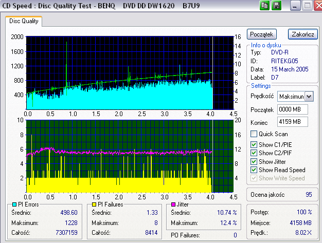

Byłem dzisiaj u znajomej i nagrałem 2 płytki na innym kompie.
1. Pierwsza TDK -R skopała się po 36%
2. TITANUM palona 8X zamiast standardowych 10min wypalała się 43minuty (mam świadka na to ) - bufor skakał jak oszalały i migały na przemian diody zielona i czerwona.
Oto jak się ta płytka wypaliła (rys) - czyli tak jak u mnie - ogromna liczba błędów PIE.
Nagrywarka w czwartek jedzie do serwisu, wszystkie możliwości wyczerpałem
www.movieforum.pl - Twoje Forum Filmowe

Stary 15.03.2005, 23:59   #2682
Napisany przez MikeOM
Mam prośbę.
Czy Kolega może zrobić testy płytek tłoczonych ?
Jestem ciekawy czy również będą takie błędy.
Stary 16.03.2005, 00:01   #2683
KrEtYn
Avatar użytkownika KrEtYn
Data rejestracji: 16.01.2005
Lokalizacja: Olsztyn
Posty: 120
KrEtYn zaczyna zdobywać reputację <1 - 49 pkt>
U mnie tak sie płytki wypalały jak mi się wykańczał zasilacz. A titanium nie jest wyznacznikiem wypalania bo to jest kiepska płyta.
Zrób test na jakimś dobrym + (TDK,Verbatim,eproformance, ew. dysan ), bo jak zasilka sie sypie to psuje zapis przez niestabilne napięcia.
Sam sie o tym przekonałem
Jak jest z nim problem to psuje minusy, lub ich nie rozpoznaje i nagrywa w miare dobrze plusy. A na titanium nie można sie opierać bo to są kiepskie płytki (zależy z jakiej partii)
np titanium -R
i titanium +R
Celeron Prescott 2.4@2.6 ASUS P4VT8+ 512 DDR 500mhz TWINMOS cl2 RAD. R9550 Gigabyte 128MB 128Bit 250@400 400@512 2x SEGATE 80GB 7200.2 SAMSUNG 200GB S-ATA CDRW Liteon 24+32@ 52246S BenQ DW 1620@PRO Chiftec 360W Samsung SM 710N
Nie toleruję nietolerancji
Nikt nie jest doskonały....ale mi najmniej brakuje...
KrEtYn jest offline   Odpowiedz cytując ten post
