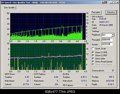

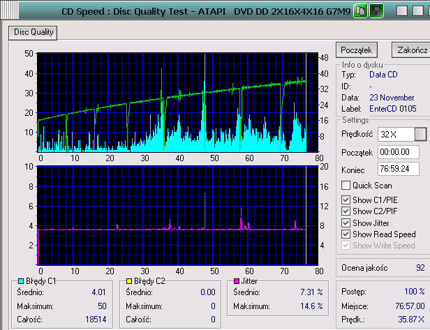

Udało mi się ożywić Benqa na biosie G7M9, na G7T9, nie dało się testu zrobić.
Zrobiłem test płytki CD tłoczonej.
File Type: png CD.png (21.4 KB, 242 oglądane)
Pozdrawiam.

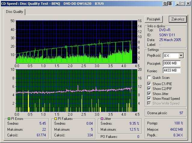

Posty: 1,334
Chyba nie w kazdym, bo u mnie nie zwalnia
Jedyna prawidlowoscia jaka zauwazylem to jedno zwolnienie na samym poczatku. Wystepuje ono przy kazdej plytce.
Tutaj przyklad:
File Type: png Benq_1620_B7U9_05-March-2005.png (39.5 KB, 233 oglądane)

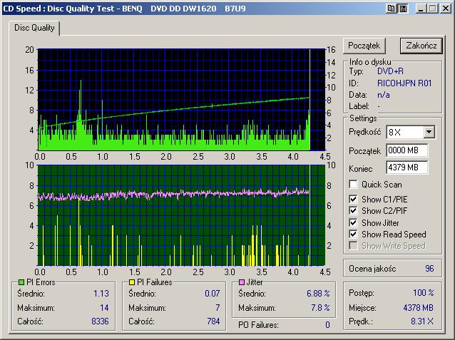

Napisany przez zene_k
U mnie zwalnia czasami, ale dotyczy to raczej gorzej wypalonych płytek, na dobrych jest jak poniżej:
Napewno nie jest to przyczyna zawalniania (gorzej wypalona PLYTA) roznie to z tym bywa
disziejs SONY 8x palona 12 x

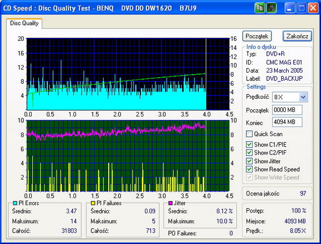

Ponizej testy 3 roznych verbatimek 8x@8x. przy testowaniu 8x naped zwalnia co jakis czas. ciekawe ze u was to sie nie dzieje. moze to wynik zmiany booktype na dvd-rom?
File Type: png cdspeed 4xa.png (46.4 KB, 255 oglądane)
File Type: png cdspeed 4xb.png (46.5 KB, 252 oglądane)
File Type: png cdspeed 4xc.png (46.1 KB, 268 oglądane)
dziura jest offline   Odpowiedz cytując ten post

ZOBACZCIE i sami ocenice (raczej chyba po problemie)
TA sama plyta juz dzisaj byla prezentowana testowana zaraz po paleniu wyjaz tacki i TEST i teraz puscilem ponownie i jak widac naped nie zwalnia
BenQ 1620-b7u9_10_58_sony_6-godzin-pozniej.jpeg   BenQ 1620-b7u9_10_58_sony.jpeg
