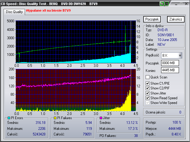

Kupiłem dzisiaj tego BenQ. Pierwsze wrażenia coś nie są za dobre. Wypaliłem narazie 3 płyty. Dwa DVD-R Benq x8 i jedną DVD+R Verbatima. Poniżej wrzucam skany. Dodam że oprócz nagrywarki BenQ mam jeszcze LG GSA 4163 i wszystko wypalało się OK, a jak wypalałem te 3 DVD to LG odłączyłem na wszelki wypadek i BenQ był sam na taśmie na master. Rzeczy typu DMA, ASPI itd mam chyba dobrze poustawiane bo jak mówiłem wcześniej wszystko na LG działało i wypalało dobrze. Czego te skany są troche takie nie "teges"? Czy z moją wypalarą coś nie tak??

Zobacz na biosie B7U9
Jak dla mnie jest lepszy
Poza tym u mnie pierwsze wypały to też prawie niewypały
Potem się miodzio płytki nagrywały

Spoko, nagraj jeszcze kilka płyt i dopiero wtedy będzie jasne co i jak, a te Sony, to lipa nie nośniki.
Sam na nich próbowałem i dupa, to znaczy tak samo kiepsko się nagrywały.
Tylko nazwę mają piękną: SONY

OK sprawdze Zresztą jedna z tych płytek właśnie była na B7U9 i wypaliła się lepiej.
@Zene_k może i lipa nie wiem bo dopiero teraz mogę testować na BenQ, ale jak widzisz na jednym ze screenów które zapodałem ten sam nośnik od Sony dużo lepiej wypalił się na LG stąd mój niepokój, ale spoko będę próbował dalej

Temat był wielokrotnie poruszany i mam nadzieję , że nie podpadnę przeciwnikom tezy , że BENEK nie jest mistrzem w paleniu MINUSÓW , po prostu trzeba trafić z nośnikiem , który mu podchodzi . Na szcęście było już tyle testów , że nie trzeba wyważać otwartych drzwi i można w ciemno nagrywać na nośnikach już sprawdzonych , co nie zmienia faktu ,że dalsze testy są mile widziane .

No! Szybka zmiana biosu na B7U9, znowu ta sama płytka DVD-R palona x8 i chyba wreszcie i mój Beniu zaczyna się wyrabiać Jak tylko dorwe nowe płytki to zapodam testy, ale narazie mam jeszcze do spalenia 20 tych DVD-R BenQ od Sony08D1 (dobrze że chociaż można je x16 bujać).

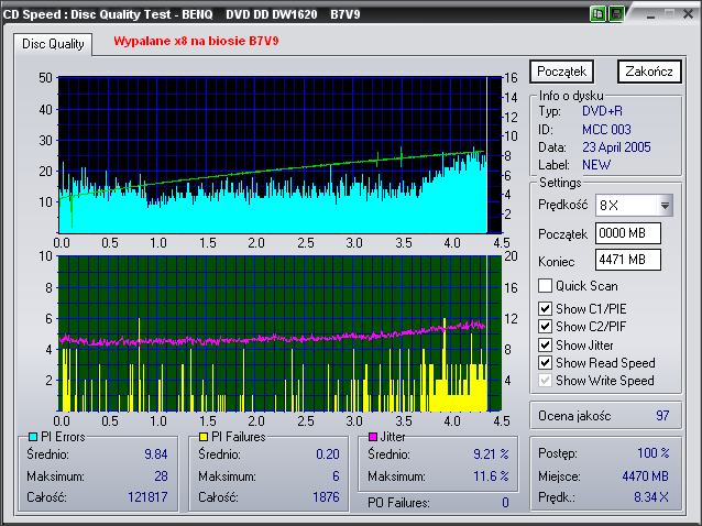

Ja miałem do czynienia z plusami i nie paliły się dobrze. Poszukam, może jakąś jeszcze znajdę, to wrzucę screena
Edit: znalazłem, Sony+R certyfikowany x8 i wypalony x8, ale czy na Benq, czy na Plexie, to nie pamiętam, a niestety nie zanotowałem tego.
Kupiłem ich 5 szt. w MM i wszystkie mniej więcej tak się paliły.
Pewnie trafiłem na lipną partię, ale to oznacza, że te nośniki mają kiepską powtarzalność i cenę wyższą od verbatima. Wnioski chyba się same nasuwają
File Type: png Sony.png (232.7 KB, 246 oglądane)
