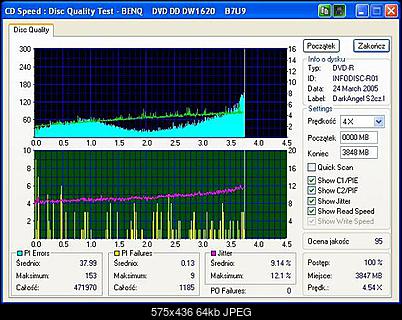

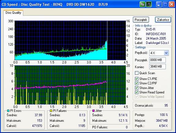

Stary 25.03.2005, 21:27   #2856
keris
Data rejestracji: 25.03.2005
Posty: 2
keris w tym momencie nie ma Reputacji dodatnich ani ujemnych <0  pkt>

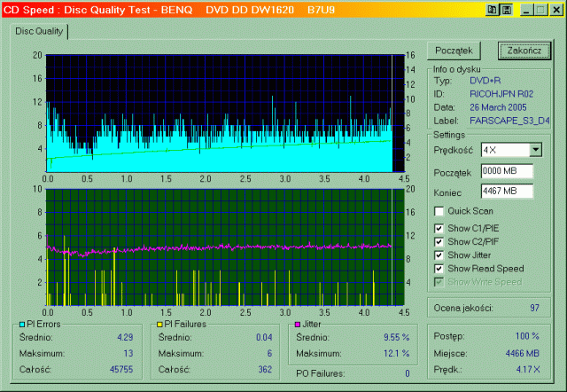

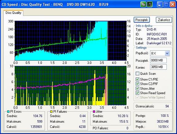

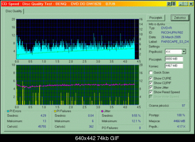

Cześć wszystkim, wlasnie kupiłem sobie benka i zrobiłem pierwsze testy 4 płyt dvd HIT (jakiś badziewnych) palonych 4X, oczywiście na benku. I mam prośbe luknijcie na screeny i powiedzcie mi czy oceny nie kłamią. Bo mi się wydaje że dostały za wysokie.

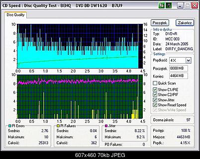

Naastępny verb z cake 25 DVD+R x8 palony x4

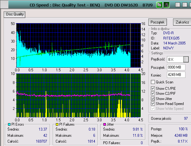

http://img124.exs.cx/my.php?loc=img1...enq16204ko.jpg
to ja też sie podłączę, wykres wygląda niby dobrze ale jest jedno małe "ale" , tej płytki nie czyta stacjonarny dvd (tzn. widzi i próbuje odtwarzać ale nic z tego), a nawet sam benq meczy się z rozpoznaniem tej płytki !!! zajmuje mu to jakiś 30s no i oczywiście zwalnia i rozpędza płytkę tak jak na niektórych tu pokazanych wykresach, oczywiście nie tylko tą ale wszystkie jakie testowałem tdk+-,verbatim+,emtec- .
Tak w ogóle to idzie do serwisu z powodu nie rozpoznawania czystych płyt - chyba jakaś usterka mechaniczna bo słychać stuki i zgrzyty ze środka szczególnie przy płytach "-", i dopiero za 3-4 wsunięciem tacki rozpoznaje ale później z nagraniem to już loteria i np. płytki 8x wypala jak 4x , a płytki 4x potrafi nawet i 1,54x - 32min !!! obojętnie czy + czy -
Jeszcze jedno zauważyłem, jak nagrywałem audio, przy pełnym buforze nagrywarki (minimalne wachania 99 -94%), dioda mrugała na pomarańczowo a nawet zapalała się na zielono !!!, tego to już nie mogę sobie wytłumaczyć no i oczywiście przerwało nagrywanie z jakimś błędem płytka TDK-48x.

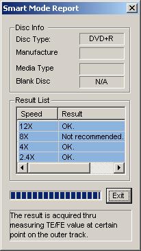

Oto test płytki Platinum x8 nagrane x4.
Ale ciekawostka, przed nagraniem przestestowałęm płytkę w QScan i QSuite. Qscan w trybie smart polecił nagrywać x4 lub x2,4, ale QSuite ze można x16, x12, x8 też. Dziwne bardzo dziwne. Przeskanowałem płytkę w QScan z prędkością x8 i wyszło ok. Dziwne. Zastnawiam się dlaczego, jest taka rozbieżność pomiędzy oba programami.

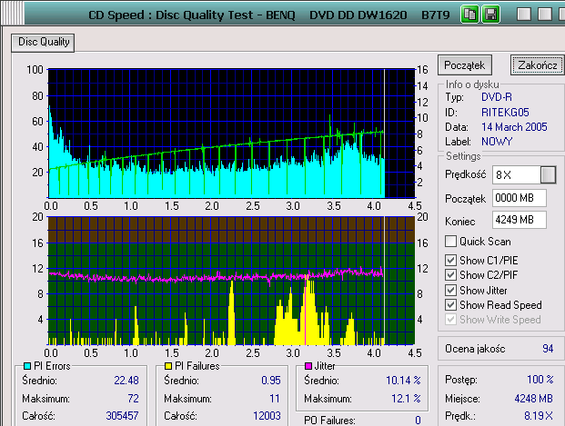

juron
Data rejestracji: 05.06.2002
Posty: 18
juron w tym momencie nie ma Reputacji dodatnich ani ujemnych <0  pkt>
Pierwszy test na nowym Benqu, na razie starej płytki , nie mam nowych, ale jest poprawa na plus, nie ma zwalniania oraz lepiej odczytał płytkę niż stary Benuś.
Wniosek jest taki, że zwalnianie zależy jednak od egzemlarza nagrywarki, nie wykluczając innych czynników.
Pierwszy skan jest zrobiony na nowej nagrywarce, drugi na starej , oba dotyczą tej samej płytki.
Sławek sorki , ale nie zdzierżyłem i załadowałem nowego biosa, coś źle mi tę płytkę czytał na B7S9, i dlatego załadowałem B7U9, ale okazało się że na płytce była plama po paluchu, i to taka solidna. po usuni,eciu jej poszło ok.
Po świętach próby palenia.
