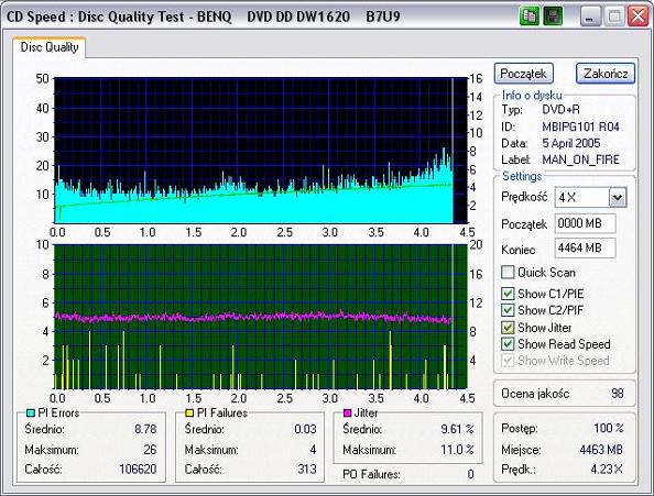

następny TDK

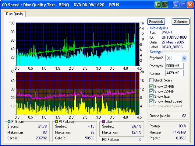

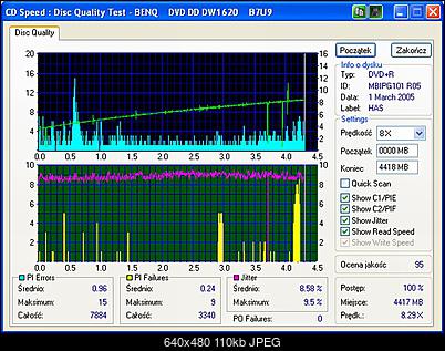

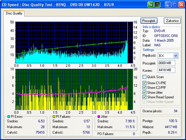

Kupilem kilka ciekawych plytek do testow (wreszcie udalo mi sie kupic te pastele )
> DVD+R Omega Exclusive x8 z kija - 4 szt
> DVD+R TDK 4.7GB x4 BOX - 2 szt
> DVD-R Verbatim Colour 4.7GB x8 SLIM - 5szt. - 1 szt
> DVD+R Verbatim Pastel 4.7GB x8 SLIM - 5szt. - 1 szt
> DVD+R Verbatim 4.7GB x16 C-10 - 1 szt
> DVD+RW Dysan 4.7GB x4 BOX - 1 szt
> DVD+RW ESPERANZA 4.7GB x4 SLIM - 1 szt
> DVD+RW Platinum 4.7GB x4 SLIM - 1 szt
> DVD-R Esperanza 9,4GB x4 SLIM - 4 szt
> DVD-R Omega Exclusive x8 z kija - 4 szt
> DVD-RW Esperanza 4.7GB x4 SLIM - 1 szt
> DVD+RW Xidex 4.7GB x4 BOX - 1 szt
> DVD-RW Platinum 4.7GB x4 SLIM - 1 szt
> DVD+R Verbatim Colour x8 Slim - 5szt. - 1 szt
Kupilem kilka rw+i- i esperanzy 2 stronne bo moze wreszcie nec wygra testy bo slyszalem ze benq slabo pali rw (choc narazie mi na tym verbatimie rw2,4x+wygral)
Narazie 2 testy jeszcze starych plytek
1
2x tosamo na samsung 8x+ ustawilem palenie na 12x ale na obu nagrywarkach nagralo z szybkoscia 8x. (w benq zmienilem strategie na optodisc r16 zeby dalo sie palic 12x ale to nic nie dalo no moze z wyjatkiem tego ze jitter sredni nizszy niz jak palilem na strategi optodisc or8 ) Plyty w szybkim tescie dostaly zezwolenie tylko na 4x. Dla porownania wrzuce starego
samsunga palonego na strategi or8.
ogolnie 1:0 benq
2 2x to samo na platinum 8x+. Po tych waszych rewelacyjnych paleniach platinium postanowilem spalic z szybkoscia 8x i wrzucic tu jakis swietny wykres ale wyszla lipa. Obie plytki dostaly zezwolenie w szybkim tescie na 4x nie dostaly na 8x (znow pewnie jakis szmelc). A ta palona w benq nagrana nie w strategi ricoh r02 tylko w yuden t02 (slawek pisze ze jitter najwazniejszy to szukam strategi zeby go obnizyc)
ogolnie 1:0 benq
BenQ 1620-platinium8xbenq.jpg   BenQ 1620-platinium8xnec.jpg   BenQ 1620-samsung8xbenq.png   BenQ 1620-samsung12xbenq.jpg   BenQ 1620-samsung12x-nec.jpg

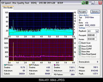

a to DVD tłoczone z wpozyczalni płytka 0 rys!!! nowa!! tylko kolor zamiast standardowej tłoczonej pomarańczowy z góry i dołu i taki shi..
niemozna zgrac na dys kwywala błąd przy 6% ta szpilka PI i jakość 0
