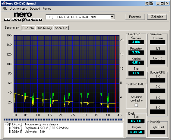

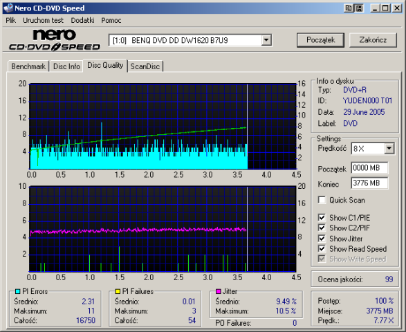

Leader Disk-R4x qscan 4x slim kupiony w EMPIK cena 1,59 zł
Palony plikiem testowym nero
Disk quality
Tego nośnika nie polecam
BenQ 1620-leader_disk-r4xqscan.png   BenQ 1620-leader_disk-r4xplik_nero.png   BenQ 1620-leader_disk-r4xdq.png

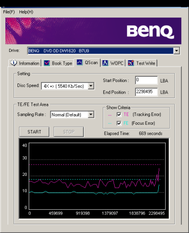

Verbatim+R4x pastel slim kupiony w Proline 2,05 zł
Qscan 12x:
Qscan 2.4x:
Verbatim+R4x pastel palony 2.4x Benq@B7U9
BenQ 1620-qs_verb-r_pastel_4x-2.4.png   BenQ 1620-qs_verb-r_pastel_4x-12.png   BenQ 1620-verb-r4xpastel-2.4.png
